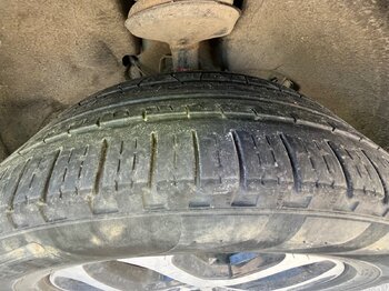

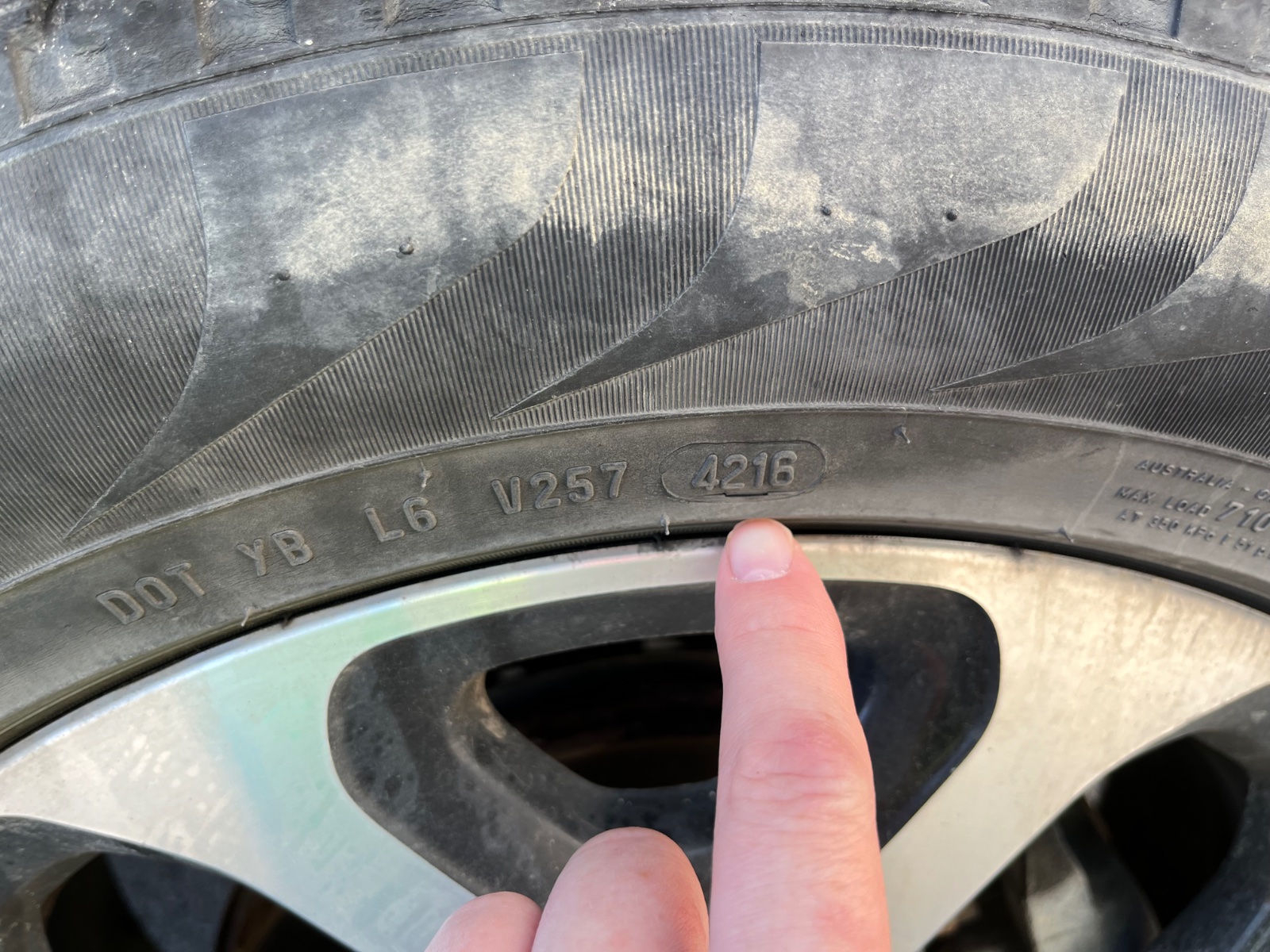

Мойка на самообслуживании стоит копейки, даже не вижу смысла считать. Налог 300 рублей в год! Страховка из-за ДТП жены 6700, без этого 4 тысяч. Машина 1100к сейчас резина 30, мне обычно резины хватает на 8-10 лет при правильном хранении и обслуживании. На фото моя резина 42 неделя 2016 года.

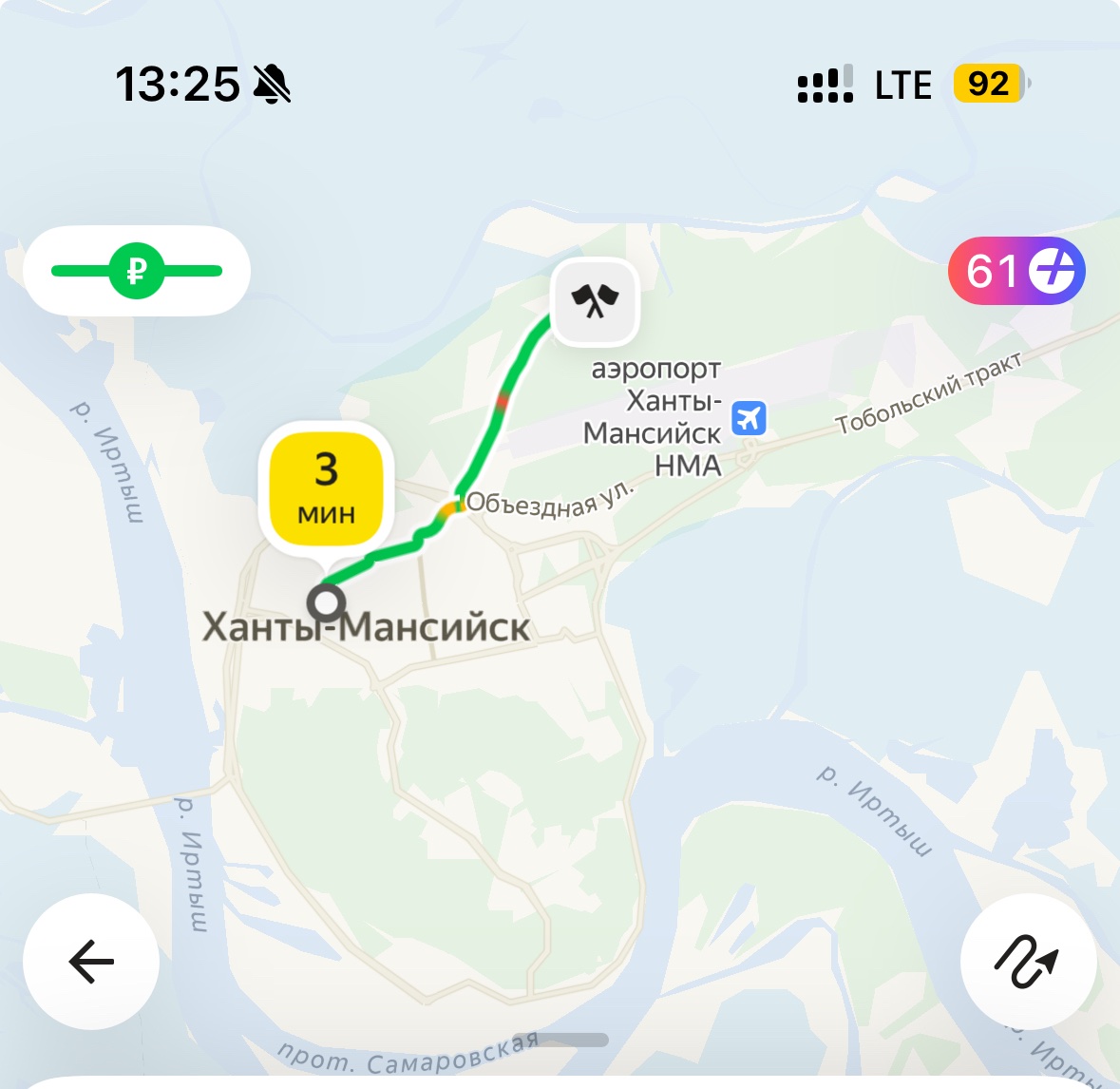

Вы бы своей жене и детям предложили ходить в садик на расстояние в треть размера всего города?
P.S. пожалуйста учитывайте время. В 8, 18 будет совершенно другое. Думаю это и так понятно, но решил уточнить.
