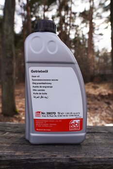

Хорошее масло!

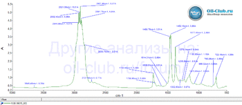

Ну вроде бы все в порядке? :)
Вязкость норм. Брукфильд сдает до <13000. Сделано на основе гидрокрекинга по ИК. Индекс 184 - нормальный - экономичное. Температура застывания -56С - на территории всей России хватит.
Противоизносные присадки на основе фосфора есть, дисперсанты на основе бора есть, антиокислители на основе кальция есть.

Михась это скорее всего не эфиры, загуститель...

15 минут назад, torcon сказал:
Не думаю, что это загуститель. Сложно представить, как в полимерах будут образовываться кислоты при окислении.
Да и какому нужен такой окисляемый/нестойкий полимерный загуститель, гарантирующий быструю просадку по вязкости.
Почти уверен, что в масле все же типичные эстеры-эфиры.
Михась это загуститель :) Даже пик не эстеровый 1746 а 1732.

Кислотное почему-то выше, чем у остальных масел для dsg.
Обычно оно в пределах единицы...
А так это масло похоже наиболее близкое к оригиналу vag...

5 минут назад, Lacoste сказал:
Ну и не фига это не тоже самое, что VAG масло. Разница есть в вязкости.
Это 0,2 сст то при 100гр?)
Ну чуть пожиже, да.
На мой взгляд некритично.
