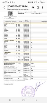

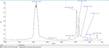

ИК Спектр Фурье

Брукфильд пожалуй перепроверю в другой лаборатории  .
Это еще  что.  Недавно название масла  перепутали в лаборатории ,  вот  же на уши всех подняли и поставщиков сырья и тд. )) .
Похоже надо сразу 3 лаборатории заряжать.
Хотя всякого можно ждать
Кинематической вязкости маловато, а динамической наоборот )
