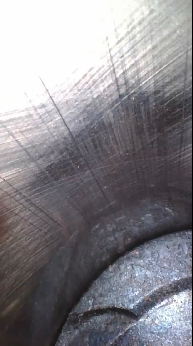

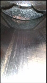

Сравнил две эндоскопии октябрь и апрель, есть существенные изменения в последней. Как то резко оно произошло. Странно. Ездил ездил и между 178 и 188 тыс км - бац.

6 минут назад, torcon сказал:
Видно что прихватило, каталик тут вообще не при делах.
