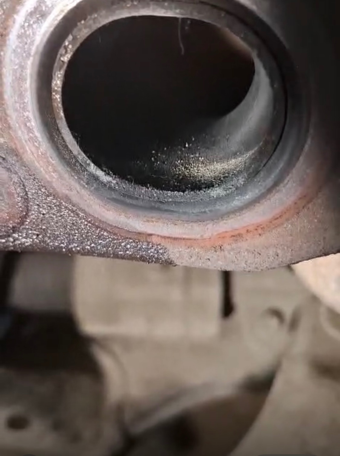

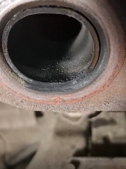

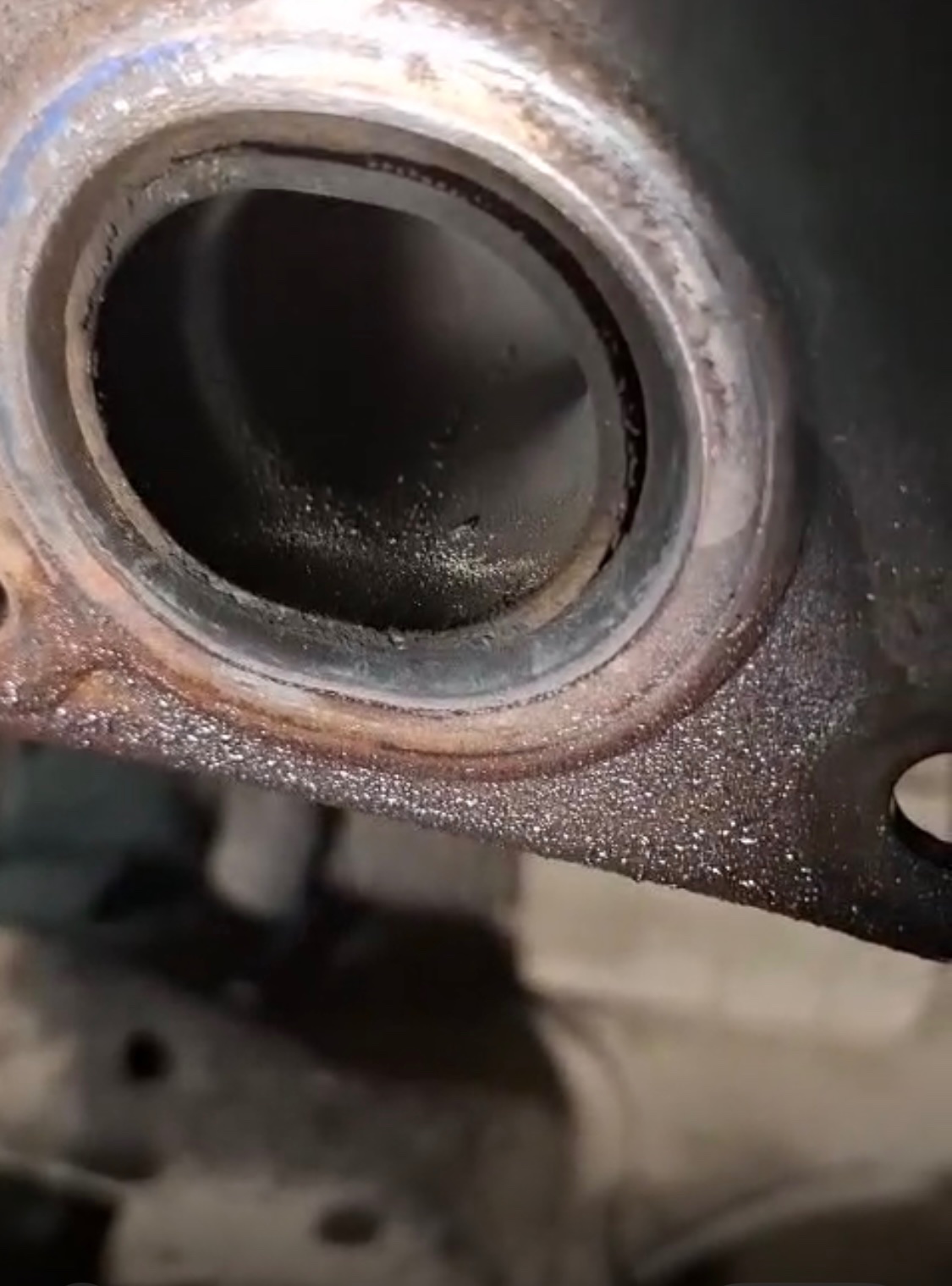

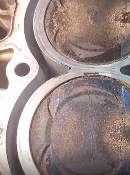

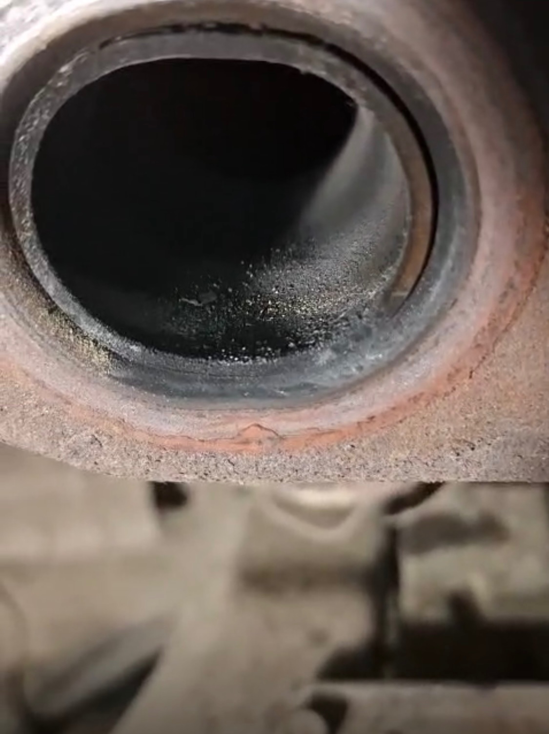

Вот я не пойму песок на фото, как там может пыль эта вот так лежать? Или это при снятии коллектора из под прокладки сыпется дорожная пыль которую выдают за керамику?

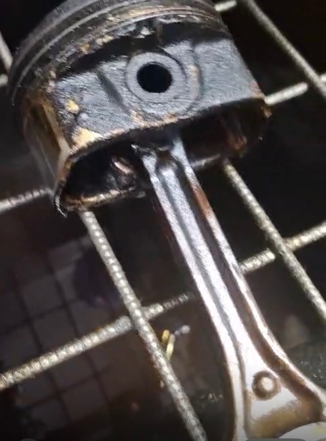

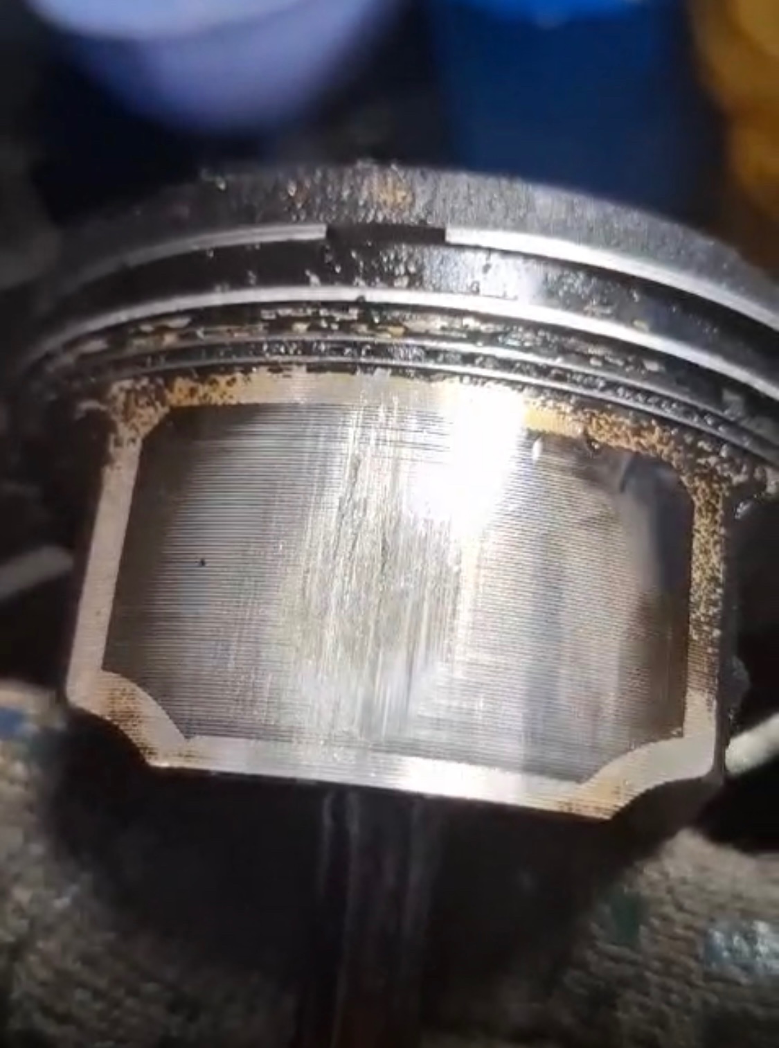

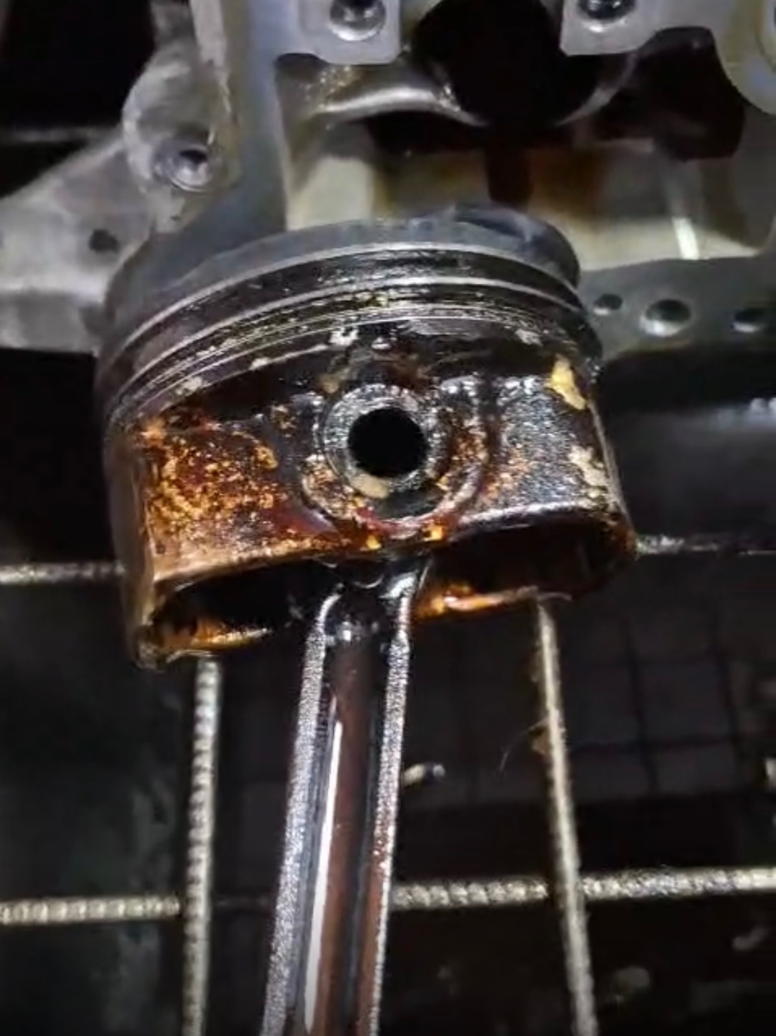

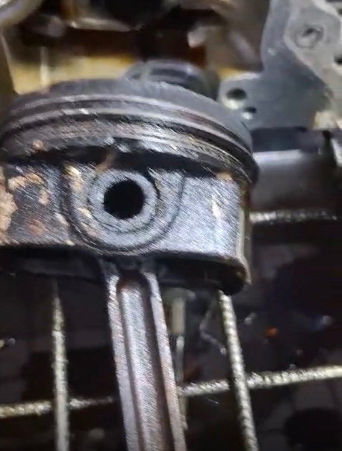

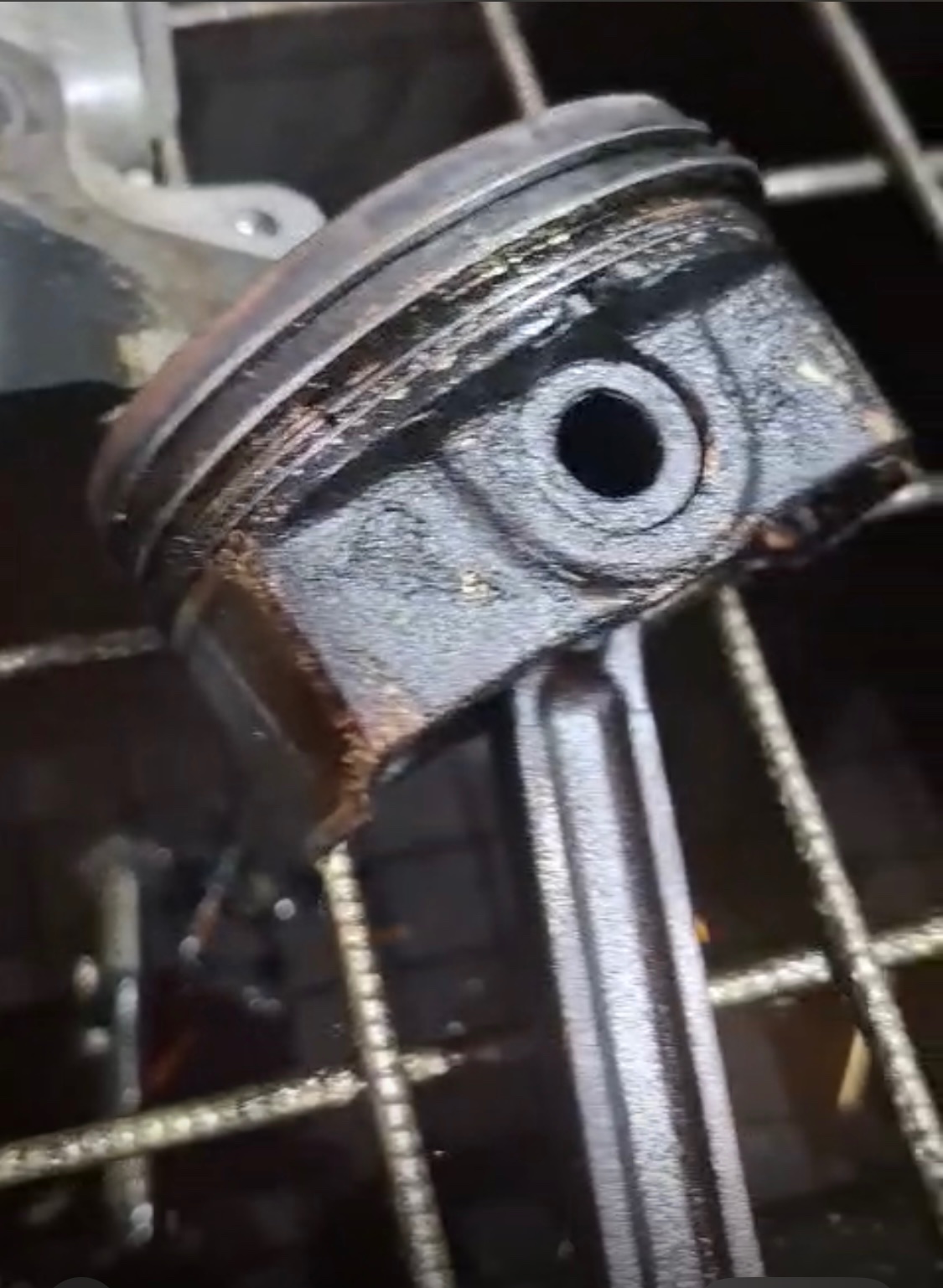

Поршни в нагаре, расхода масла не замечено.
Колено, вкладыши, голова, насос живые, цепь вообще походу вечная.

Маслосьёмные кольца залегли и все поршни в нагаре масла, компрессионные подустали, цилиндры походу яйцом от перекладки судя по знатному износу юбки поршня - это нормальный износ для такого пробега, пришло время. Какой расход масла был? Поршни один в один как на моём САХА :smile:  Есть ли износ направляющих клапанов?
Изменено пользователем Mishail
Mishail Расхода масла не было.
Все живое кроме поршней с кольцами и гильзами.

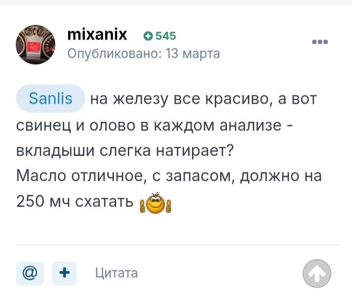

Вообще, конечно, очень интересная тема и именно с этим авто. Масло лилось самое премиальное, практически с нуля и весь пробег, это был Шелл 0w20, бензин only AИ100 (чтоб я так жил), фильтры - оригинал, масло менялось через 7тыс.км/200м.ч, так почему же вдруг, так резко умер мотор на таком смешном, для этих корейцев пробеге? Очень интересная тема. Ведь прочили ему 500К пробега :D Хотя некоторые уже видели его кончину в последнем, мартовском анализе отработки, но ему не поверили - свинец от бензина, кремний от шприца Жане.
У меня только 1 вопрос - если такие задиры, то где алюминий (с юбок поршней) и железо (со стенок цилиндров) в анализах отработки? Месяц назад был сделан последний анализ и нихуа не показало
35 минут назад, Роман 73 сказал:
Это последние отработки, обычно 300-350мч, ты смотри с начала эксплуатации.
14 минут назад, Роман 73 сказал:
А вот это, детектив, правильный вопрос.(ц).

Это капиталка с расточкой и заменой поршней, а так же полной ревизией, заодно и маслонасос поменять бы, причина использования маловязкого масла?
Вот и у меня тоже вопрос, катался катался, а потом в течение месяца, в холода, и 4000км на неХтаре 10-20 что то случилось, какая то магия:pardon:
