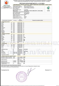

Роман 73 Если честно я сам в акуе, но судя по фото поршней, это точно не за 10000км случилось.
У меня самого миллион вопросов, где металлы в отработках или все таки фильтр фильтрует?
Не могу найти свечи, которые снял на 180ткм, помню не понравились мне они, ничего критичного, но был какой-то налет слабый странного цвета, списал на топливо:pardon:
Кремний в отработках это что - керамика с катализатора?
На фото выше, что крошка керамики так просто лежит в трубе?
Почему крошка везде, а задрало один горшок точечно?
Почему насос, шейки, вкладыши, постель в идеале если крошка летит?
Интервалы в 300-350 мч так засадили кольца, тогда как таксисты катают по 15ткм от замены до замены по 300-500ткм?
Вопросы к shell?
Вопросы к РН100?
Фильтр фильтрует более крупные частицы - это то, что можем видеть в графе PQI-index.
24 минуты назад, avignon сказал:
Так в последних отработках pq 1 и 0???
5 часов назад, Sanlis сказал:
Так их фильтр отфильтровал

14 минут назад, avignon сказал:
Да брали же масло (отработку) прямо из фильтра и посылали на анализ. Никакой разницы с обычным, которое откачали шприцем, через щуп, или слили с картера. Или ты имеешь ввиду, что все металлы износа застряли в самом фильтрующем элементе? Да, неее, анализ бы всё равно показал повышенный износ по металлам. Думаю, тут надо лабу трясти и спрашивать, как такое могло произойти, что месяц назад анализ отработки, который они сделали, не показал никакого аварийного износа, а мотор вдруг застучал (по причине задиров в 4цилиндре)

13 минут назад, Роман 73 сказал:
Нужно искать причину, кат или кольцо раком встало, по отработкам у камрада все ок было!
Если кат, то странно почему только один горшок задрало
51 минуту назад, Роман 73 сказал:
Ещё раз, я писал о частицах, которые отображаются в графе PQI-index.
