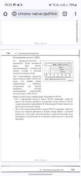

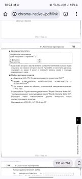

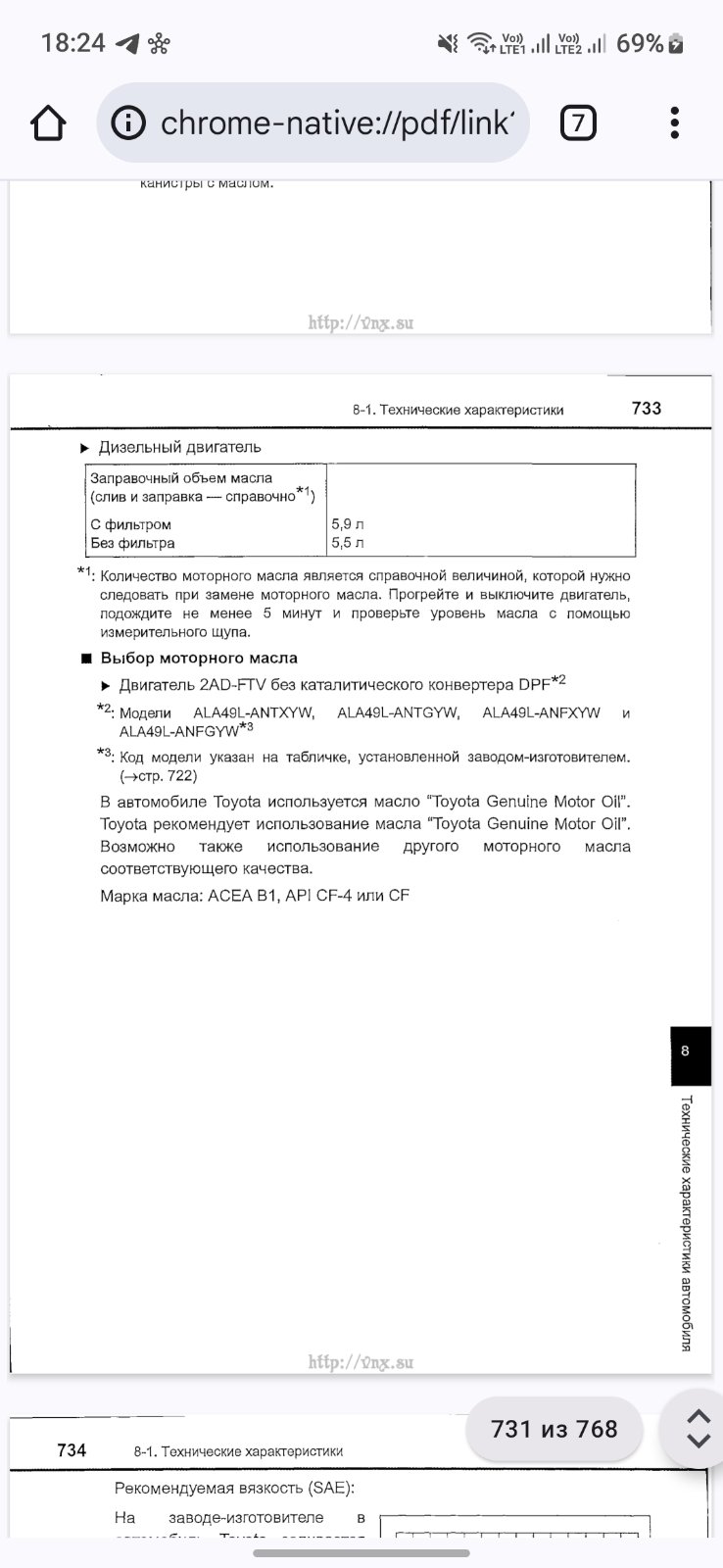

9) по мануалу acea B1, api CF-4 или CF

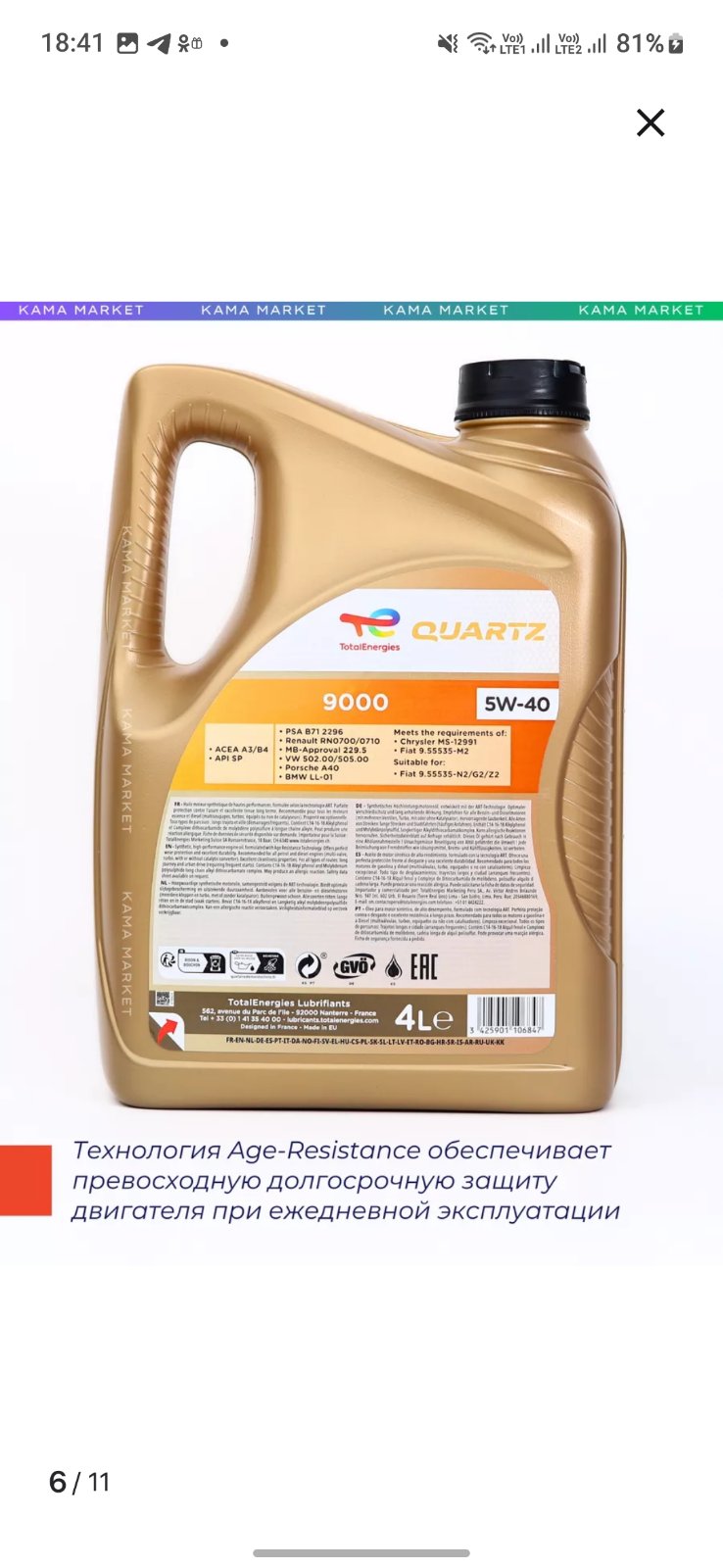

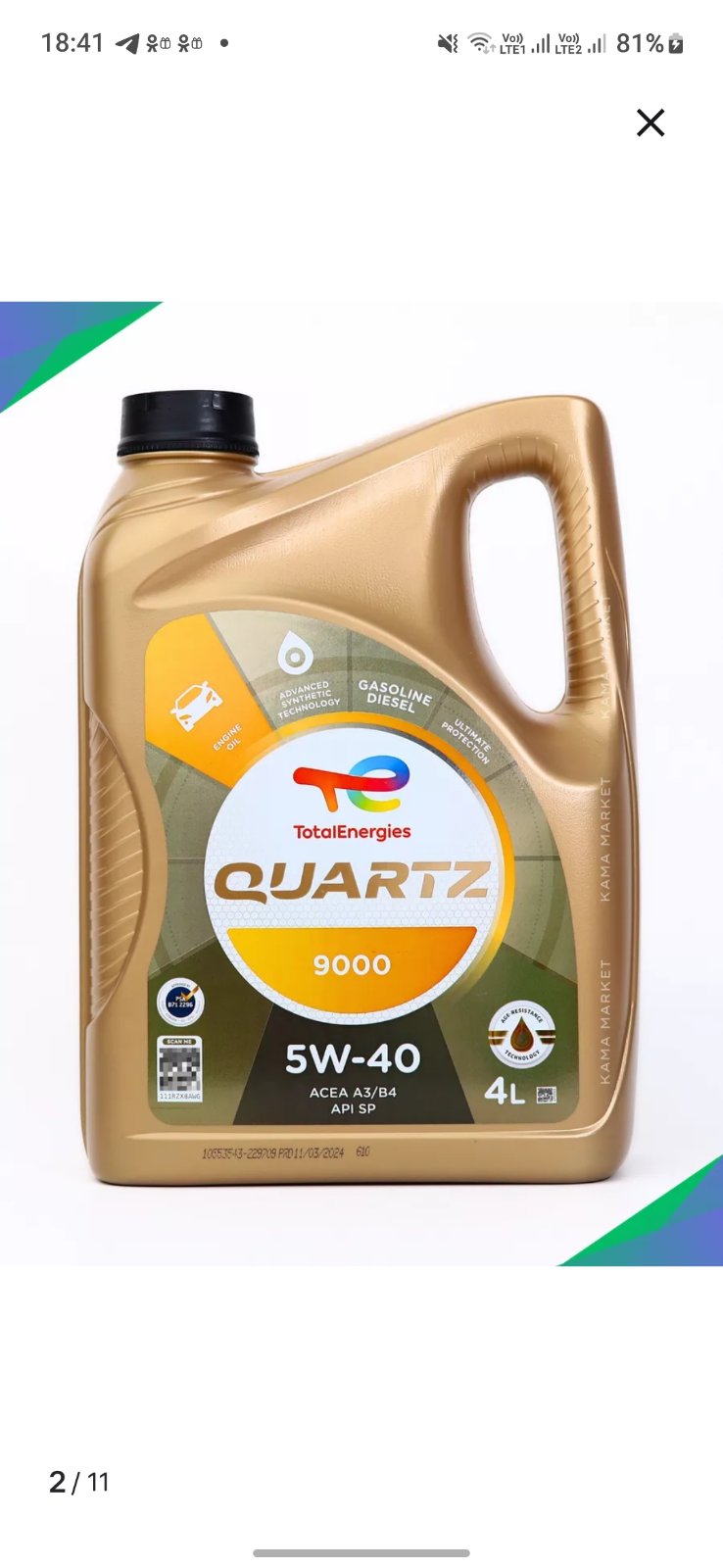

Раньше заливал total quartz 9000 energy 5w40 acea A3/B4 api SN/CF, сейчас тотал начал выпускать масло api SP,  без указания на канистре классификации api CF...можно ли мне лить это масло или лучше выбрать другое, где именно указано api CF?

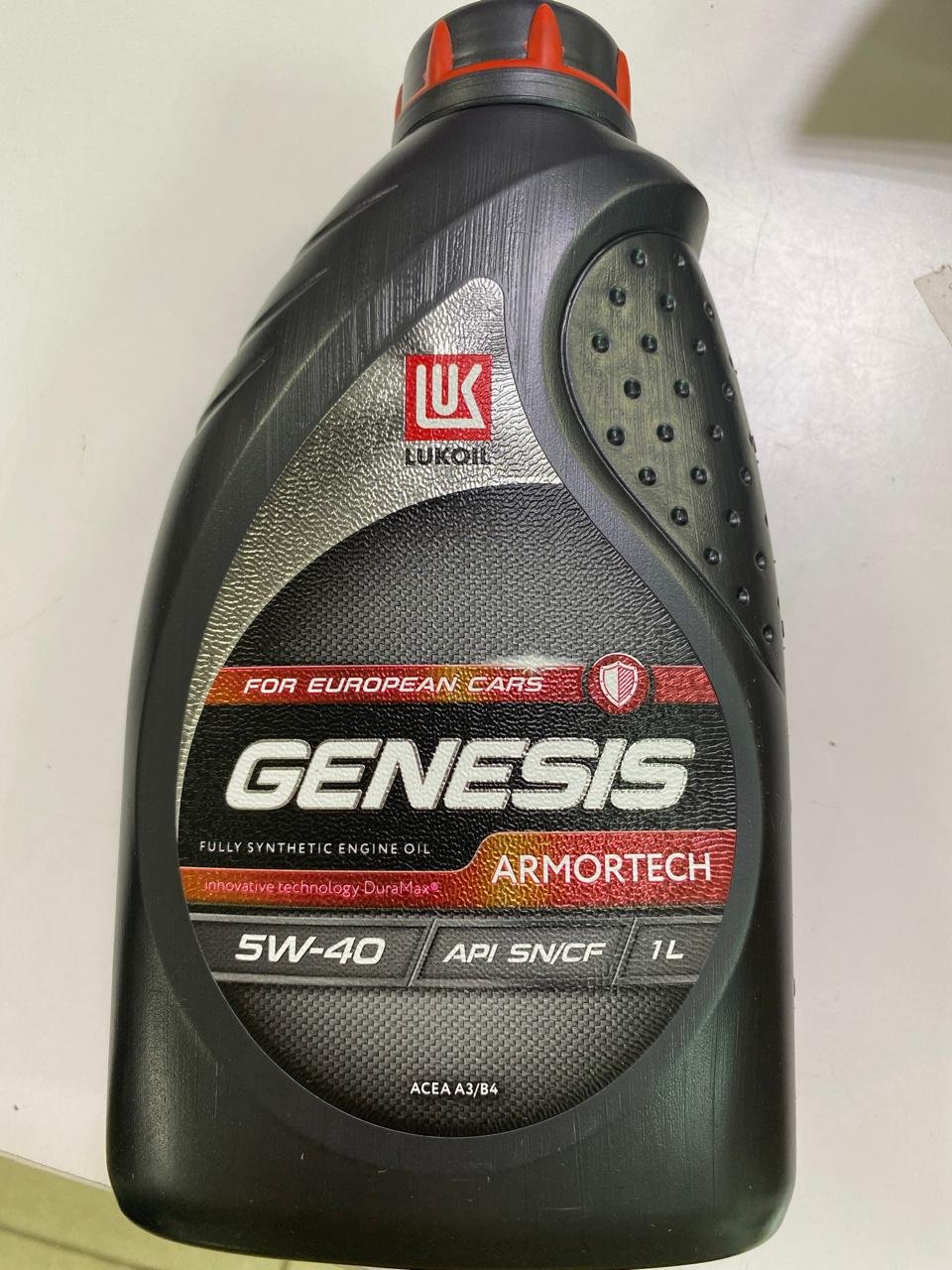

Сергей71 также мне посоветовали лить лукойл genesis armortech for european cars 5w-40,подскажите можно ли на этом масле отъездить без проблем 10 тыс.км или надо раньше менять?
Ответ на прямой вопрос: если это не паленый Тотал, то смело лейте.

Golfreef эти масла для авто с сажевым фильтром,у меня без.Lobshter средний расход чего?

Lobshter вы говорить,что тотал лить можно,но там же нет классификации api cf,только  SP, значит он не моет от сажи,которая образуется от дизеля?
Не пойму зачем лить B4 туда где надо лить B1 по мануалу?
Лейте Лукойл Люкс A1/B1 и голову не грейте.
30 минут назад, Hazy_nsk сказал:
я тоже не пойму мануал..где ещё указано грузовое CF-4, оно что низковязкое как В1?)
59 минут назад, Сергей71 сказал:
В4 же есть. Мало?
