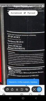

И пишут  соответсвует  спецификациям  . Допусков вроде не заявляют .
