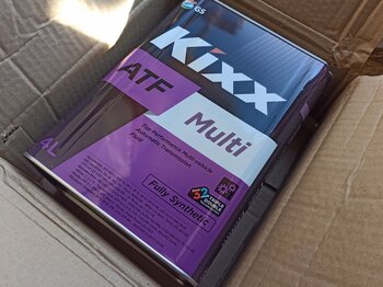

Kixx ATF Multi (JASO 1A, GM Dexron III, Toyota T-IV, Hyundai SP-III/SP-IV)
Kixx ATF Multi
Спецификации: JASO 1A, GM Dexron III, Toyota T-IV, Hyundai SP-III/SP-IV
Описание:
Жидкость для автоматических коробок передач. Kixx ATF Multi специально разработана для соответствия требованиям спецификаций широкого спектра автоматических трансмиссий, в которые рекомендуются такие жидкости: Toyota T-III; Toyota Type T-IV; Dexron III; Mercon; Allison C-4; SP-II; SP-III.
