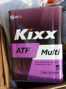

Kixx ATF Multi (JASO 1A, GM Dexron III, Toyota T-IV, Hyundai SP-III/SP-IV)
Kixx ATF Multi
Спецификации: JASO 1A, GM Dexron III, Toyota T-IV, Hyundai SP-III/SP-IV
  Показать содержимое
Описание:
Жидкость для автоматических коробок передач. Kixx ATF Multi специально разработана для соответствия требованиям спецификаций широкого спектра автоматических трансмиссий, в которые рекомендуются такие жидкости: Toyota T-III; Toyota Type T-IV; Dexron III; Mercon; Allison C-4; SP-II; SP-III.
Технические характеристики:
Kixx ATF Multi_Catalog.pdfПолучение информации...
Kixx ATF Multi_MSDS.pdfПолучение информации...
Kixx ATF Multi
L2518AL1E1  Kixx ATF Multi 1L
L251844TE1  Kixx ATF Multi 4L
L2518P20E1  Kixx ATF Multi 20L
L2518D01E1  Kixx ATF Multi 200L
