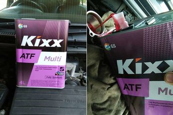

Пара свежих снимков с участием Kixx ATF Multi
