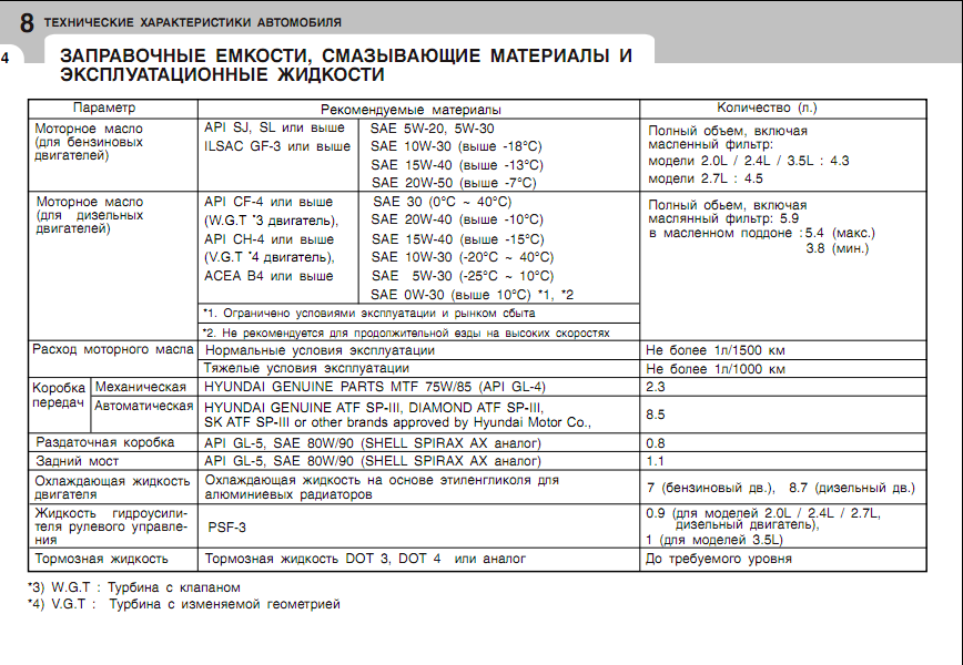

(Santa Fe Classic 2.0 CRDi) по допускам масло моторное должно быт 5w30
Посмотрите в Руководство по эксплуатации!
В дизеле вязкость 5W-30 допускается к использованию только если температура окружающего воздуха не превышает +100C! А вы его круглый год льёте :down: .
Если рассматриваете масла С3, то гляньте HYUNDAI-KIA
Артикул: 0520000620 Моторное масло HYUNDAI Premium DPF Diesel SAE 5W-30 C3 (6л)
Анализ этого масла есть на сайте. Канистра 6л, стоит недорого в emex.ru и autodoc.ru. Себе взял такое в дизельный спортаж.
