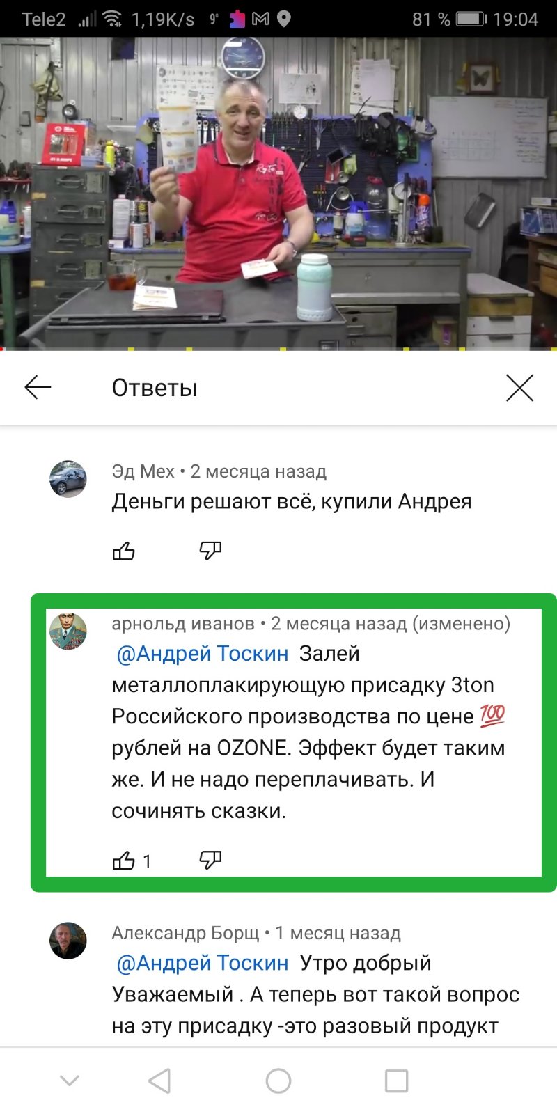

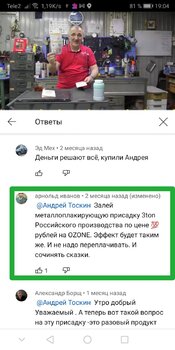

Чтобы не захламлять профильную ветку размещу тут, тем более ситуация затрагивает сразу 4 производителей
09.10.2021 в 17:02, Motor Life сказал:
Какой в этом смысл? Узнать кто лучше/круче?
Нет, понять чем отличаются. Читаю форум и вижу что многие мало того что не только не понимают/не видят разницу между вами (Valena SV и Cupper, но и приплетают сюда 3тон, в котором судя по анализу меди вообще нет и в ютубе почти под каждым роликом нечто подобное
Так еще и путают с другими присадками, совершенно иного действия, например resurs next (концентрат).
DRON 33 Вопрос не в этом, а в том что нет исследований, даже уровня гаража в разнице между двумя основными производителями присадок на основе олеатов меди, но это пол беды, второй момент в том, что в их кампанию маслорастворимых присадок приплетают производителей с маслонерастворимыми присадками, тот же ресурс, что вносит определенную сумятицу.
