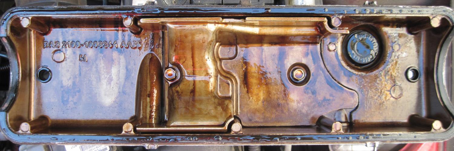

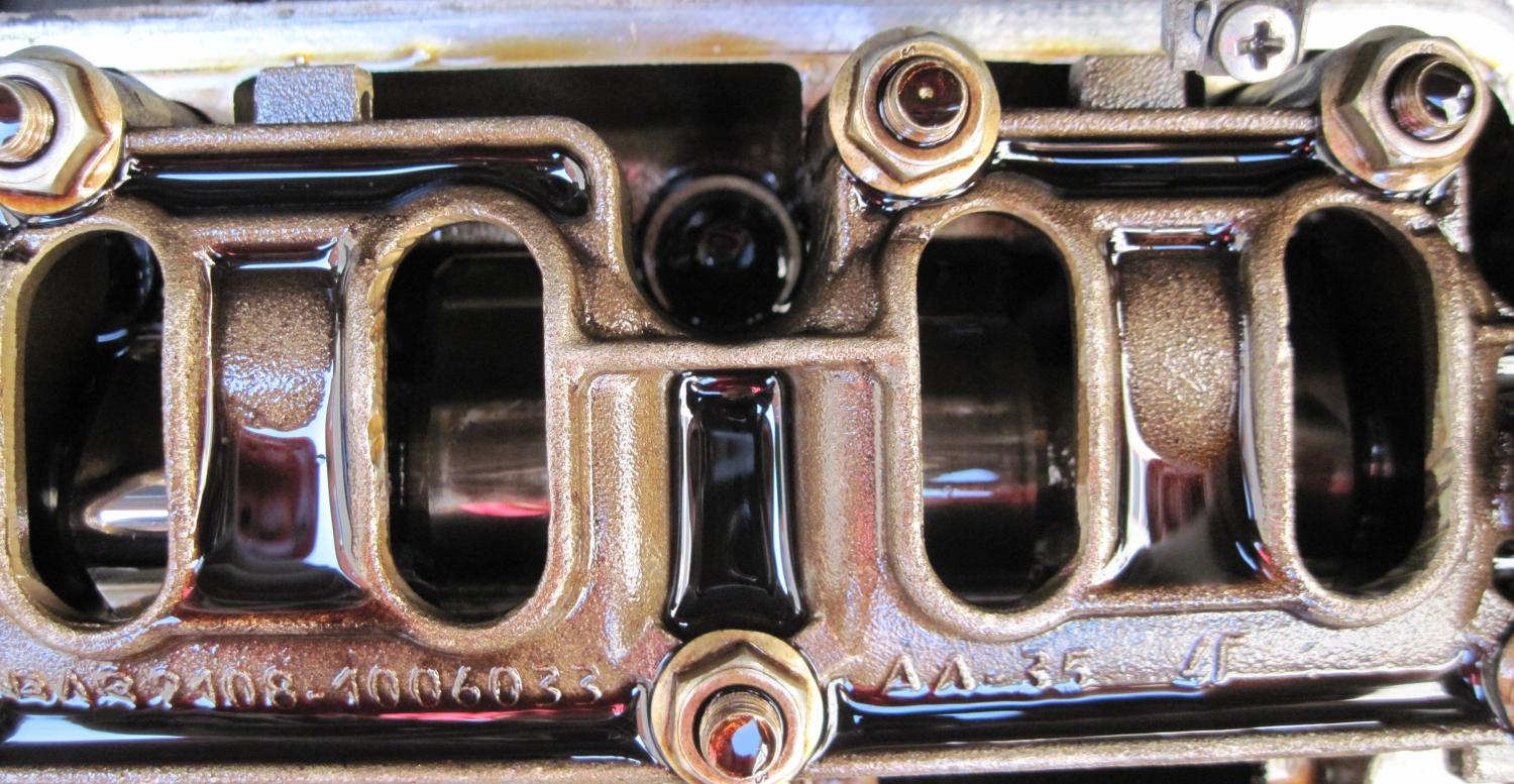

Как и обещал, выложил фото двигателя на присадке ER.
Очень разочарован. Налёта много. Выше изложенные данные подтвердились. Кому интересно, то проходим, смотрим:
http://www.oil-club.ru/forum/topic/24318-lada-granta-87-ls-maslo-lukojl-prisadka-er/?p=674616
Изменено пользователем glavvrach
лить в АКПП, где фрикционы ER снижающую трение ... чёт я не понимаю этого... Не жалко коробку?
