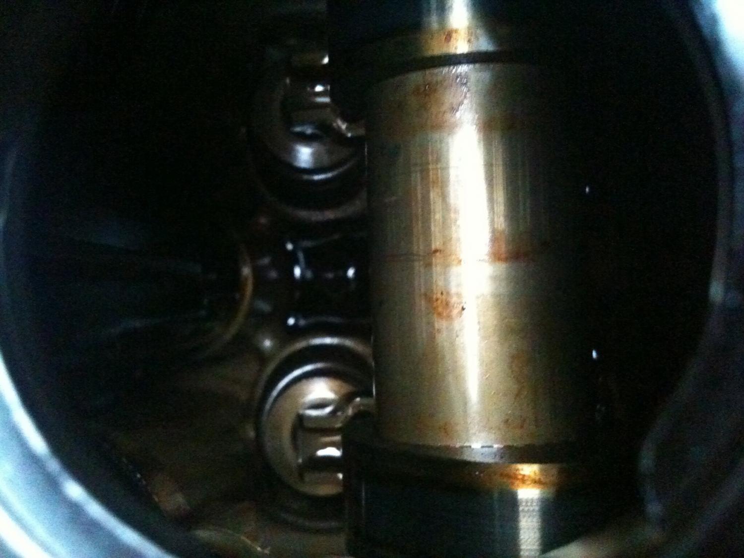

Какие то странные изменения стали происходить в дрыгателе после смены жира и пробега 900 км. Заправка топливом Лук 95экто. Жир СаньЙонг 5W- 30. Было как на первом фото, стало как на 2,3,4. Последние 4 поездки на данном жиру:
1) один день 25 км и после полного остывания ДВС + 25 км при t +9
2) Предпоследняя поездка на 1км при температуре окружающего воздуха +7.
3) Последняя поездка была по городу 21 км при температуре окружающего воздуха +4.
Неужели так сильно на загрязнение распредвалов повлияла поездка в 1 км с непрогретым ДВС(мак t ОЖ была около 70)? и отмоются ли отложения?

Спс всем ответившим. Если это отмывается грязюка от дексоса, то хоть для меня ближе понимание происходящего. Предыдущий хозяин скорее всего по городу ездил, а на 10000 км интервала это при ср.скорости 20-30 км/ч может запросто и 500 моточасов быть... С этим горячим мотором, да с этим маслом-запредел полнейший.
Когда ездил на Тотеке (30000-36000 км), то горло не смотрел. Сделал только капельную пробу на 200 м/ч:
В люкс2 (36000-44000 км) посмотрел в горловину, увидел похожую на сегодняшнюю грязь  и  сменил масло на Люкс3. Т.е получается, что татнефть сейчас не без успеха моет движок и не стОит вмешиваться в этот процесс? Правильно понимаю-продолжать лить Татнефть или аналоги с интервалом не более 5000км/200 м/ч и наблюдать когда пропадет этот осадок?

3раза по 10 т.км. на оригинале dexos2 это как бы не криминал, порой и на штатных интервалах 15т.км, в смешанном режиме к 100 т.км все почти нормально, а порой и не нормально, как повезет. Конечно малозольнику dexos2 в горячем z18xer, больше 200 м/Ч делать нечего. Но сколько я видел укаканых моторов gm f16d3, z16/18xer они все же желто грязные там и лак и шлам но все от желтого. У вас чернь какая-то, либо авто скрученный и история масел другая, или что то оказалось паленкой, дешевая минералка/полусинтетику, она часто дает чернь при попытках катать как нормальное масло, и слезает быстро, значит не лютые запекшиеся, обычно масляный лакошлам не отходит пятнами, он вообще почти не отходит. Катайте масло с эфирами ( они типа что то очищают) если это старый люкс 3 , то там они есть

Либо левак залил на первых километрах первый хозяин, либо пробег скручен.

@darkside, это нормально для исправного мотора, там скопление газов, брызг, тумана, у крышки могут быть загрязнения, когда внутри все чисто. У меня так например сейчас.

Я бы катал на люксе3 больше, он бы и отмывал потихоньку.
Думаю это правильная тактика, без суеты... Как вариант Аддинолы типа MV 0357 с большим кальцием...

Что-то мне кажется без претензии на истину, что это масло отмывает старые отложения или генерит новую грязь но не может их в себе удержать и оставляет на поверхностях. ИМХО при досрочной замене большую часть их вынесет со старым и новое будет отмывать остатки и т.д....

@NAK,капал на салфетку?
Да, на салфетку.

Не знаю много ли было грязи после Шелл ХУЕст С2/С3, до Шелл было все норм, по предыдущим фото на распредвале вроде чисто.
Сам склоняюсь к мысли о плохом пробеге в 1 км до шиномонтажа.

Если двое @FeAll,@Block, из трех ответивших написали что Лук моет, то значит так и есть. Буду ждать чистоты внутри дрыгателя ;)
