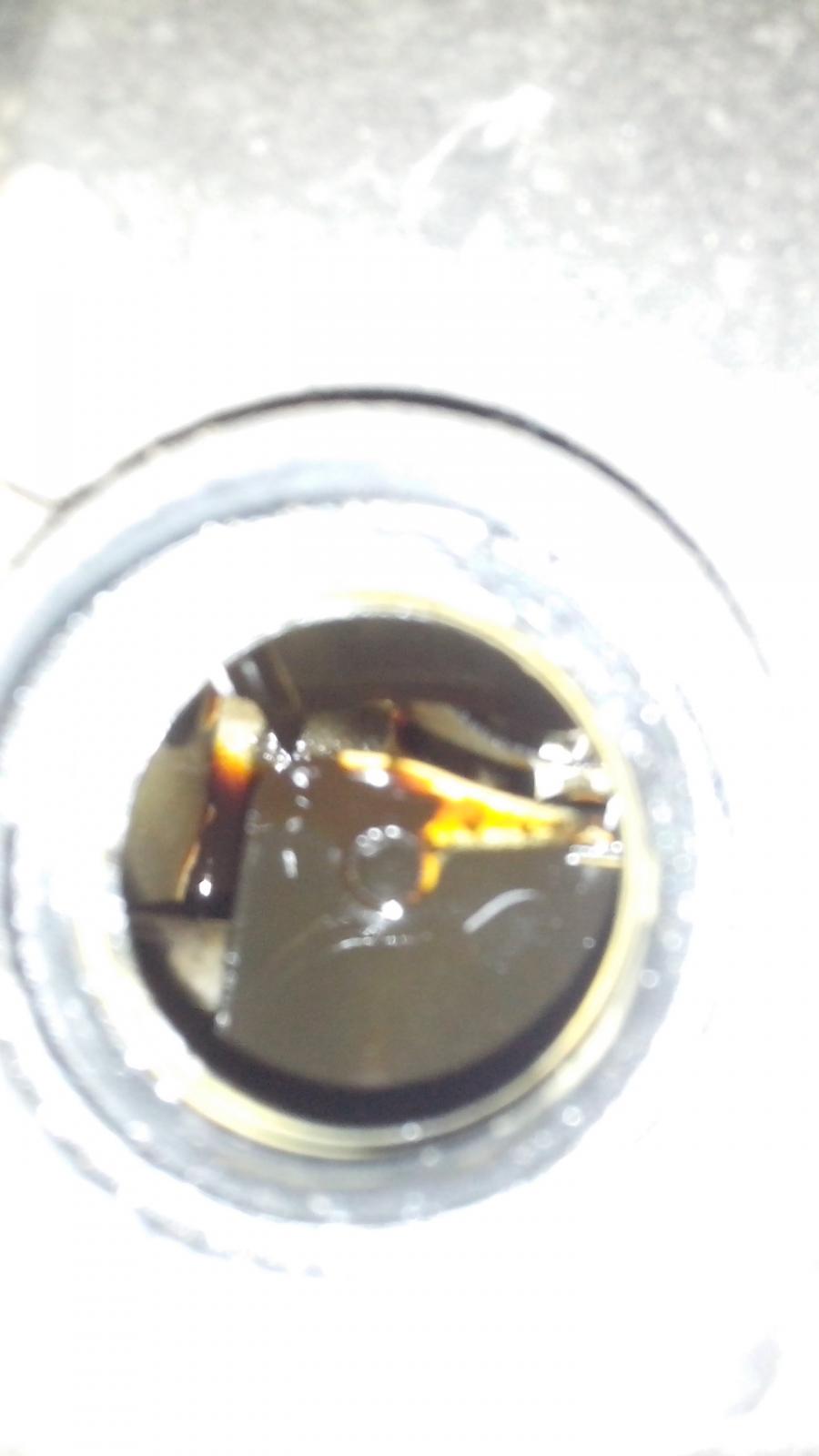

Моя горловина :)
Не-е-е, Вы не поняли)) Этот автомобиль я покупал в 2009 году, у оф. дилера абсолютно новым. Я имел в виду, что сборка Япония :)  Катается на авто маман, по выходным дням, поэтому и пробег такой)))
АААА--аа, понятно.... А я по своему высчитываю, как принято в Сибири и ДВ (с ориентацией на прав. руль) :hi:
А горловина то где? Фото вскрытых двигателей в  соседнем дворе другой теме....    :DD  :DD  :DD
Я думал так нагляднее будет :(((

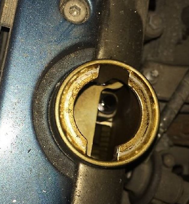

После свапа 2jz-gte было залито масло авено 10в30.Проехал 1600км по трассе,заметил налёт под горловиной.Ехал в морозы за 30.
Ещё вопрос,какая температура масла должна быть?. Заколхоженный датчик показывал в среднем 75-80,обратка на печке 67.Движок по ощущения не догревался .
Изменено пользователем klim_
@klim_, да вроде нормальное состояние. Ты измерял датчиком температуру масла в картере? Или где?
Датчик на заглушке.За 1600 км у меня появился налёт.Что-то мне это совсем не нравится.Легко смывается пальцем .

Расхода масла нет,ну или практически нет. Доливать никогда не приходилось. Есть налет коричневый на горловине,оттирается пальцем легко.Лака,насколько могу судить,нет.
Планирую сделать промывку топливной системы мотулевской жижей,а также залить промывку в масло перед сменой.Менять думаю начать раз в 7500, на этой машине мне ездить еще очень долго предстоит.
Возможно сменю также и марку масла,но это уже совсем другая история.Если придется снимать клапанную крышку обязательно сфоткаю что под ней и выложу в соответсвующий раздел.

У меня, как на фото в шапке темы, на резьбе и площадке горловины лак и нагар, а двигатель абсолютно чистый и блестящий..
У меня на HR16DE ни на резьбе, ни на отливе-отводе, ни на площадке, ни на двигателе ни лака ни нагара.

Kia Rio 2013. 1.6, пробег 45т.
все ТО в оф. диллера через 15т. км.
масло shell helix 5w40.
80% пробега это короткие поездки около 5-10км
что думаете?
Изменено пользователем max-power
@max-power, Перепробег на масле не той вязкости.
почитал форум решил залить Petro-Canada  5w-30.
заказал, жду.
надо ли промывать? снимать поддон? отложений много?
