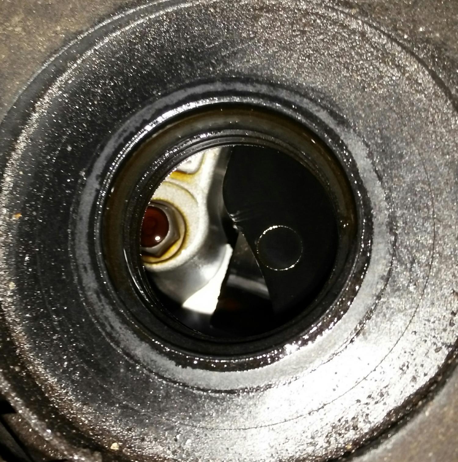

приветствую!
Kia Rio 2013. 1.6, пробег 45т.
все ТО в оф. диллера через 15т. км.
масло shell helix 5w40.
80% пробега это короткие поездки около 5-10км
что думаете?
Во-от, только что привел пример "по-почти" аналогичному движоку - G4KD - с 2.0л - http://www.oil-club.ru/forum/topic/26846-mitsubishi-montero-pajero-2005-6g75-38-mpi-mobil-5w50-probeg-120tkm/?do=findComment&comment=804934
Как уже сказали выше - перепробег, а значит, прежде всего, нужно сократить интервал, при ваших условиях не более 5 тык.
 - перейти на более жидкое масло 5w-30, а зимой, возможно, и на 0(5)w-20, уточнить по мануалу.
Думаю через пару-тройку замен картина улучшится.

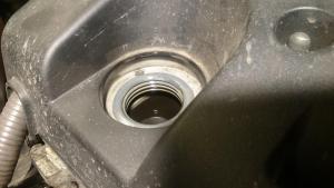

приветствую!
что думаете?

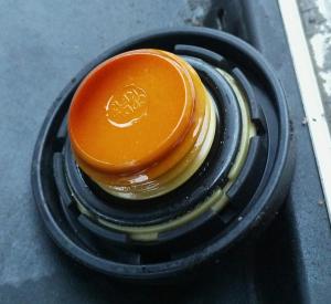

Ты по поводу эмульсии? Если постоянно короткие поездки - так и будет. Как бы обводнение масла не было. Нужно дать мотору больше поработать и обороты давать, чтобы масло по всем углам циркулировало.
 черный нагар больше смущает.
Езжу спокойно, коробка автомат и при езде экономайзер всегда горит зеленым.

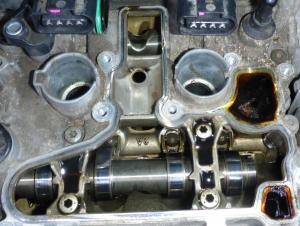

Авто паджеро 4, 6g72, пробег 76 тыс. Последняя замена 4500км назад. Предыдущий хозяин думаю менял раз в 15тык.
Белый налет какой-то местами. Масло мицубиси 5w30.
Сейчас планирую перейти на лукойл генезиз армортек 5w30, с заменой 7500км. Это лак, да?
Фото после ночной стоянки!
Изменено пользователем Corsair
Предыдущий хозяин часто менял масло, или очень много по трассе ездил, в общем не перекатывал на маслах :)

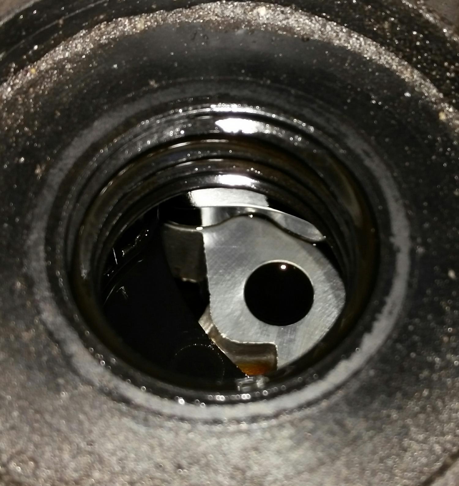

Горловины нет, но есть вот такое фото.
Пробег 111тыс.км, до 82тыс.км лил Кастрол от ОД с заменой раз в 15тыс.км. После разные масла, замена каждые 5-6тыс.км, с мягкими промывками или 5минутками.
