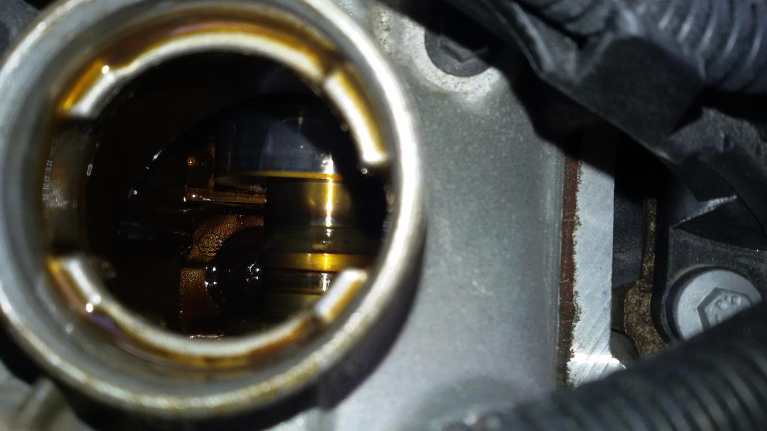

Моя горловина :)
Grand Santa Fe, г.в 2014 год, дизель 2,2 CRDI, D4HB, пробег 44000 км.
Интервал замены 7000-7500 км.
Масла дилер лил: Shell Helix Ultra ECT 5w-30 и Shell Helix Ultra Professional AM-L 5w-30
Трасса/город - 60/40
Изменено пользователем strike13
Мотор 1NZ-FE 2008 год
Пробег 126 ткм
Трасса/город - 50/50% километров.
Масла Petro Canada от 0W-20 до 5W-30. Применял, примерно, Суприм 20% и Суприм Синтетики 80%.
Замены 6-8 ткм.
Вот так было 50 ткм назад:

приветствую!
Kia Rio 2013. 1.6, пробег 45т.
все ТО в оф. диллера через 15т. км.
масло shell helix 5w40.
80% пробега это короткие поездки около 5-10км
что думаете?
Лютая жесть, перепробег в разы. Небольшой пробег позволяет надеяться на то, что всё можно исправить без последствий для ДВС.
Первые 2-3 смены масла делать не более чем после 5 тыс км, за 200-300 км перед заменой добавить 0,5л керосина в картер. Далее интервал не более 7-8 тыс км, вязкость не выше 5-30.
Изменено пользователем Specu
Блин, а ведь точно- это же крышка! :D А почему она вроде как в нагаре изнутри, или так кажется? Движок чистый, хотя немного и желтит. 50 тыщ назад был ещё совсем светлый, но под клапанной явный лак!
Неужели PC не очень?
Nissan almera 2013г. Пробег 33500км. Мотор к7м. Я второй хозяин, купил в декабре. Сразу поменял масло на Лукоил Люкс 5в30 А5. Подозреваю что была только одна замена масла на 10 000км.,т.к с машиной был только один заказ наряд где указано что было залито ниссановское масло у оф.дилера. налет легко убирается тряпочкой. Через 4000км планирую замену. Стоит ли пользоваться промывкой, или отмывать лукоилом и сокращенными интервалами? Кстати на щупе тоже был налет, через 300км пропал. Фото гдето чере 500км после смены масла.
Такое только промывка снимет. Начните с LM 1990.
Попа.. :)
Ну не совсем) криминала я не вижу, просто не люблю когда чтото не так как должно быть
Ну не совсем конечно, если мотор работает ещё....
РАЗ - Почитайте темы про промывки.
ДВАС - "Поиграйте" промывками: мягкими, полнозаливными, 5-10 минутками и их очередностью + масло и укороченные пробеги на нем. Вреда точно не будет.
Есть шанс "закрепить" молодость движка пока не поздно....и наслаждаться дальнейшей эксплуатацией!
Изменено пользователем biguxa
Щас еще раз полез, попробовал оттереть тряпкой. Без особого усилия все оттирается. Думаю промывки и частые смены сделают свое дело. Буду выкладывать результаты.
