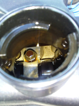

Моя горловина :)
Заглянул тут вчера под капот жены. Так, ради любопытства, поскольку ездят на машине жена (редко) и старшенький.
Корса С Z12XE, масло на щупе чуть выше середины, черное. Пробег около 150000.
Стоит посматривать в сторону димексида?

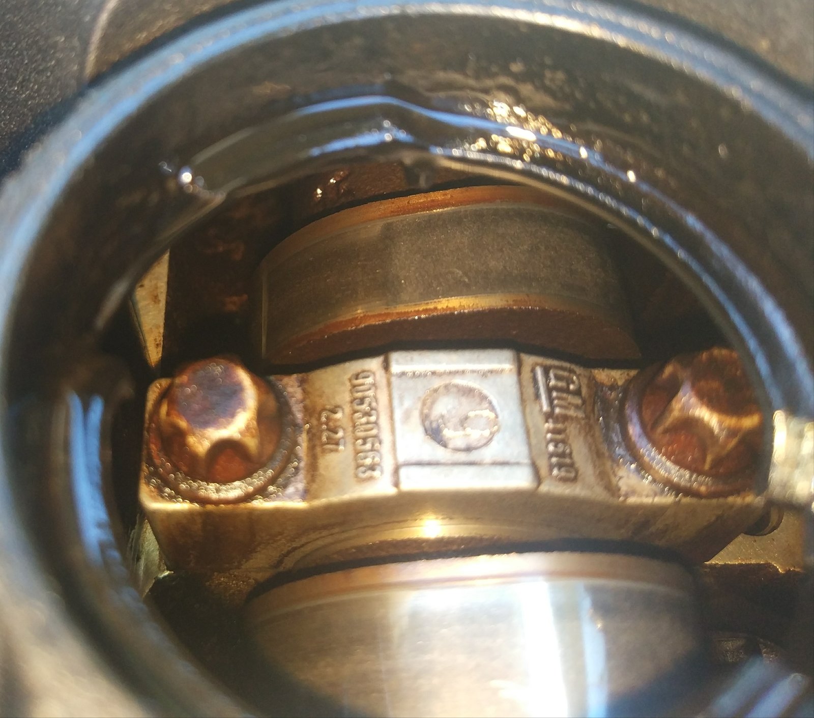

Во-первых, речь о Корсе с пробегом около 150000км.
Во-вторых, на втором фото видны залежи грязи в глубине, специально туда фокусировал смарт.
В-третьих, меня беспокоит небольшой жор масла, в пределах полулитра на 3000км. Предполагаю, что кольца на поршнях уже подзакоксовались, масло менялось примерно раз в 10-15 тысяч.

Тут у одного товарища z14xep, практически точно такой же мотор с несущественными отличиями. Я его опыты изучил вдоль и поперек, много чего на драйве проштудировал.
6 минут назад, LoneWolf_SPb сказал:
Главное:  краска, масляный насос и датчик давления.
Себе 3тьего мая промыл- теперь состояние внутри : "завод" и как у кота...
;) Даволен как слон.(но ничего не вскрывал и не смотрел- (лень) ,по отработке вижу,  как он вымывает....
 мне повезло- (мотор самый простой и безпроблемный для димексида))

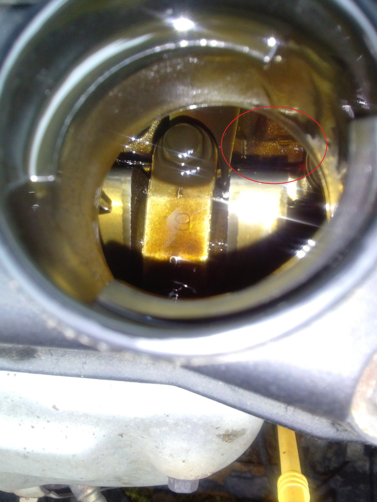

свою сфоткал:
Мотор К24А3 пробег наверное 165к))
последние пару лет на масле Eurol Super Lite Arctic 5W-30 интервал как попало через 3к 5к 7к
CAM00621.thumb.jpg.854006648526f2f935fab59d3a92ea57.jpgCAM00625.thumb.jpg.97ec42cd144eecffdc98ab344255a385.jpgCAM00626.thumb.jpg.16fc164d4c4f7f3b5fed23d29021d10c.jpg
Хундай i40.Пробег 44.200 км.Масло RAVENOL SFE 5W-20, последние две замены Valvolin Synpower FE 0w-20, сейчас 0-30. Замена через 7.500 км.
Изменено пользователем Iceman 56
