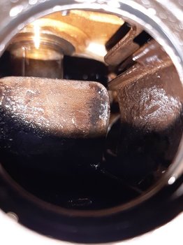

17.08.2020 в 22:51, Invis сказал:
В продолжение, пред. коммента, обновил фото горловины, Солярис 1,4 180ткм. начали сегодня заливать мягкие промывки, через недельку накатем 500км проведем раскоксовку, а дальше посмотрим, масложор еще раз подтвердился, ушло порядка 1л на 3ткм
20200817_180350.thumb.jpg.233bdd656abe3c79b09f6f704d51d3f4.jpg20200817_180407.thumb.jpg.d96f81106472251669d6ca2af15464c0.jpg20200817_175545.thumb.jpg.7d93fe8f01265ffdad8d7f207ce88256.jpg
Первый раз помыли, стало так
20200825_151948.thumb.jpg.b4f56d9a3a6b79dca71804c6a3ed7572.jpg20200825_152000.thumb.jpg.97ffa5e30013924435241d45f37ce32b.jpg

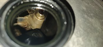

Евген 48 покажи лучше какого цвета изнутри (снизу) крышка от маслозаливной горловины?
Да что там может быть...с его интервалами смены, металл в поддон смывать небось начало :sarcastic:
1 час назад, Евген 48 сказал:
  Желтовато, у меня пробег меньше, но цвета алюминий.
Только что, Евген62 сказал:
Это от Зепро осталось, ну и смарт  чуть желтит.
1 час назад, Роман 73 сказал:
Да где то только выкладывал, ничего криминального. С юга приеду, всё сфоткаю, напишу в своей теме.
1 минуту назад, Евген 48 сказал:
 Я мож не в курсе, а как Зепро красит двиг?
Ну вот так и красит в золото, а где чистый металл это я пальцем теранул аж 30 ноября 2018г., при этом на рав 4 этот налёт ушёл, здесь остался:pardon:
15 минут назад, СИНТЭКС сказал:
IZEM желтит алюминий?
Ну у меня после заливки было такое, и на Рав 4 тоже, в моей теме пост от 30 ноября 2018г, там с фотками, на Рав 4 пластина потом "очистилась", а у меня осталось:pardon:

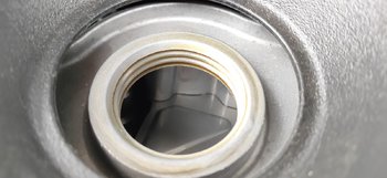

10.08.2020 в 08:29, Евген 48 сказал:
Я предложил человеку посмотреть эндоскопом, но по факту эта пластина должна выглядеть вот так:pardon:
IMG20200328170833.jpg.17c96c1a6cdca41df6937e3123566b9b.jpg.19307b309253dce946b9fb22e345ad08.thumb.jpg.dd55f0aca5ce78c6428294fc860b232c.jpg
Найдите отличия:D
