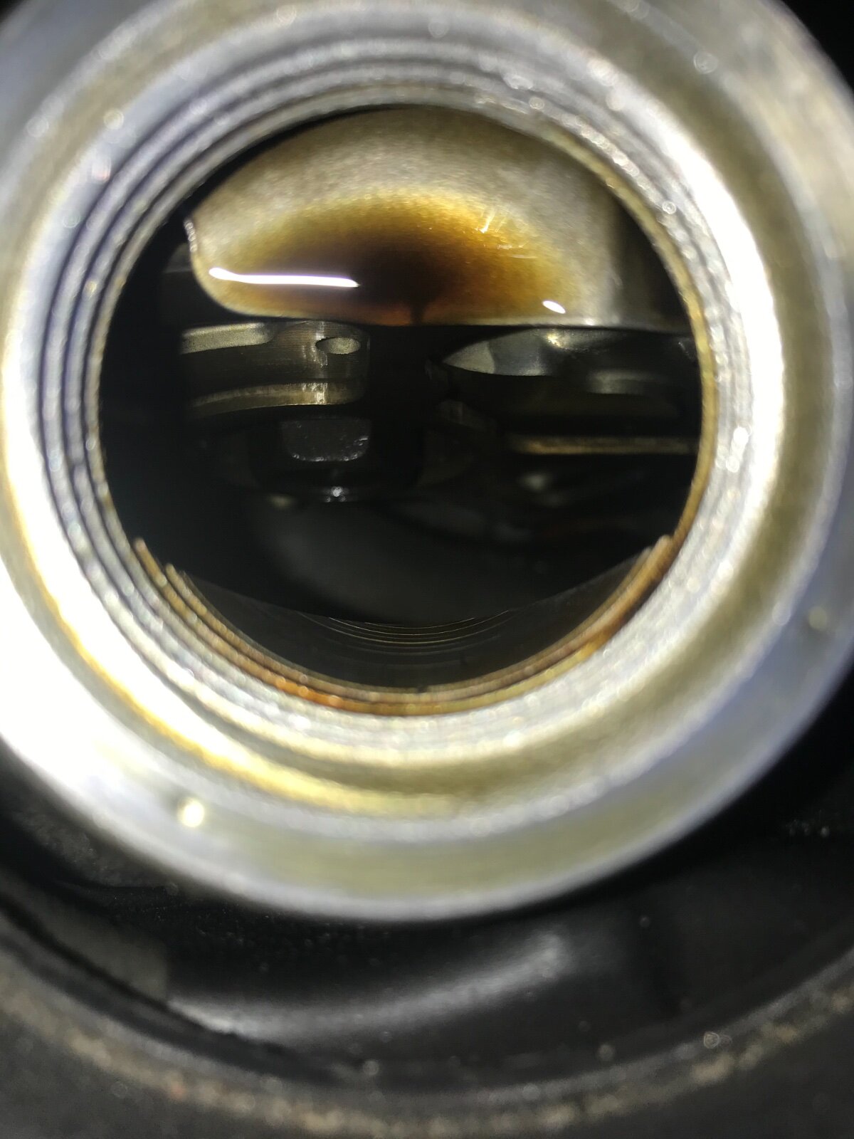

Моя горловина :)
вы офигеете, но это моё) Брал авто у курицы бабы, смена масла каждые 15000 по пробкам в мск. Пробег 90000. Сам теперь меняю каждые 5-6тыс. Масло вроде за эти промежутки не хавает. Чем помыть можно?

lokoorel механическая чистка прямыми ручками; димексид; BG109 + Gzox, а можно добавлять 350 мл ПОЭ и ездить, не заморачиваясь.
lokoorel я бы в первую очередь снял клапанную крышку, в ручную убрал бы все что смог. Почистил клапан ВКГ, сливные отверстия в крышке.
Потом пару коротких интервалов по 2-3 тыс с мягкой промывкой и от этого бы уже отталкивался дальше.

За 1000км до замены, добавляйте Wynns Hydraulic Valve Lifter Concentrate. Как выше уже сказано, poe/l132/MJOII вам в свежее масло.

Она мягкая, не сильно агрессивная? Если там годами ничего не мылось, лишнего не отскочит куда-нибудь?

Просто интересно,... а когда покупали, всю эту красоту не заметили?

 Брал авто у курицы, смена масла каждые 15000 по пробкам в мск.

Да они в Москве 99 % все такие, там народ богатый, гарантию отъездят, а дальше уже это проблемы следующего владельца.

На третьем фото попытался под углом сфотать, чтобы было видно островок гавна сверху. -это как было до моих экспериментов с промывками Forum cleaner.

lokoorel сердце кровью обливается, когда вижу такое, как на вашем фото :Cherna-facepalm: Я бы таких ездюков, на кол сажал, а женщин особенно, разрешили дурам порулить

Большинство владельцев новых авто и  вне зависимости от региона. Так как я(Москва) меняю масло, в регионе жаба бы задушила)))
Машину в хорошем состоянии практически никто не продает...такова она современная жизнь.

какая-то желтизна всё таки присутствует
но там куда можно долезть легко оттирается ветошью
