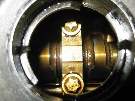

Моя горловина :)
тока вопрос почему на заводском этого не было

Масло у тебя вообше еще не "потаскалось", совсем свежее:
ага, у него железо таскатся начинает.
а масло то молодцом держится, достойно
Ну так понятно, кулачок-то крутится, поверхность смазывается и работает, частично лак стирается. Т.к. у тебя есть неровности на валике - то в них больше лака и образуется. Неровности на валике объясняю малым пробегом - дольше походит - поверхность сработается, притрется - станет лучше. Вот мои на 36 тыс., правда старая фотка, завтра сфотаю - если будут даже намеки ржавчины - выложу. Та ципка потемнее что чуть левее центра - это капля масла, что с крышки упала при откручивании и растеклась по валику.
Меняй масло, это тебе не подходит либо брак. Не должно оно отложений откладывать на этих местах.

Кстати, я полистал инет на предмет аналогичной картины. Так вот, подобная ситуация нашлась у "продажных журналистов". :crazy: Фото их валика, на следы выкрашивания забить, интересуют только отложения:
  Цитата
Напомним, что распредвал у двигателей УМЗ чугунный, с последующей наплавкой отбеленным чугуном кулачков до высокой твердости. Благодаря этой технологии проблем с износом кулачков за 15-20 тысяч км, свойственных когда-то двигателям ВАЗ, на двигателях УМЗ никогда на встречалось. Действительно, опорные шейки распредвала оказались гладкими, без следов износа, без рисок и натиров. Однако на вершинах 3-го, 4-го и 8-го кулачка в средней их части были замечены мелкие усталостные выкрашивания (питтинг) – по нескольку точек размером от 0,5 до 1 мм. Вместе с тем толкатели с первого по седьмой работали нормально, по следу приработки на торцевой сферической поверхности было видно, что они, как и положено, вращались в блоке. А вот восьмой толкатель имел повышенный износ донышка – на это указывал след от кулачка на его сферической поверхности и смолянистый нагар коричневого цвета на цилиндрической образующей.
Скорее всего этот толкатель уже давно не вращался....
Исследование толкателя с износом в ЦЗЛ УМЗ показали, что твердость, микроструктура и химсостав наплавки сферической поверхности, определяющие ее износостойкость, соответствуют требованиям технической документации. Смолянистый нагар (осадок из масла) на цилиндрической поверхности толкателя, появившийся вследствие перегрева двигателя, исключил вращение толкателя при работе, повысил усилие перемещения его в отверстии блока. Это привело к изменению характера работы кулачка с толкателем – вместо скольжения с вращением возникло скольжение с неподвижной поверхностью с большим усилием, что и явилось причиной повышенного износа толкателя.
Появившийся на кулачке питтинг мог способствовать износу, однако в такой начальной стадии не имел существенного значения. Так, на 3-м и 4-м кулачках также отмечен питтинг, однако повышенного износа толкателей нет. Исследование дефектных распредвалов в ЦЗЛ УМЗ в 2009 году показали, что причиной питтинга кулачков является несоответствие микроструктуры получаемой заготовки распредвала требованиям чертежа по распределению фосфидной эвтектики.
Итак, зачем я этот момент привел - схожие образования проявились на этой газели после кратковременного перегрева двигателя и являются очевидно следами от масла. В данном конкретном случае масло похоже просто тупо начинает лакообразование на нагретых частях механизмов после остановки двигателя, когда никакого движения и поступления нового масла не происходит. В чем конкретно причина - в неудачном смешивании промывки и нового масла или самом масле - я не могу сказать. Фото газели, что я выложил - это после 100 тыс. пробега на псиневом лукойле с доливкой 1-1.5 литра за 10 тыс., причем с родными заводскими болячками с системой охлаждения. Газель на бензине. То, что подобное проявляется на новом легковом моторе - по-моему фиаско и иначе это не назвать. Фото клапанного мех-ма той газели:

Фото глядите, отложения очень схожи, особенно на левый валик если смотреть. Про газель я привел как сравнение - если на этом корыте в ее условиях отложения на валиках меньше, то ничего хорошего в этом нет. В статье сказано про то, что лаковые отложения усугублены коротким перегревом - из чего я делаю вывод, что лак у вас связан с самим маслом - что-то с ним не так. То, что они идут такими крапинками - вполне логично, валик видно еще толком не успел приработаться всей плоскостью, вот в микро-углублениях масло при остановке и задерживается, а т.к. после остановки циркуляция масла и ОЖ прекращается по системе - то идет кратковременное поднятие t в двигателе - это нормальный процесс. Видимо в эти моменты масло там следы и оставляет.

Ну и какого рожна ты заливал низковязкую петру? Может конечно тут дело не в этом, но зачем нарушать рекомендации производителя? Найди что-нибудь из 5w-30 с ACEA A3, выбора то полно.
Есть авто с таким же движком как у ABC от ваз2112. Недавно после перегрева туда глядел. Машина проехала на PC Supreme 5W-30 около 50 тыс км. Там чистые кулачки!
проведи пожалуйста эксперимент. Купи большую ватную палочку в аптеке, лучше сразу несколько. Она как ушная только 15см в длине. Вата не отделяется от нее. Смочи эту палку в растворителе любом и легко потри кулачок. Сильно не надо а то если это свежая ржа ты ее зачистишь :) Ну и сфотай потом.
Смотрим!!!!!Мотор тот же,что и опелевода. Пробег 58000км. Езда спокойная.90% - городской режим До 54000 км на GM, а после РС. Перед сменой заливал мягкую промывку LM на 300 км. Машина часто стоит на улице.
Мое мнение, что это лак и РС за 4000 км такого сделать не могла.
