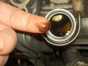

Моя горловина :)

Нет, машина местная. Сразу после покупки обнаружил подобную грязь на щупе (при холодном двигетеле), но не в такой концентрации (были мелкие комочки). Загоняться не стал и просто сменил масло. Уровень масла проверяю редко и "на горячую", а в прошлые выходные полез смотреть "на холодную", увидел те же комочки грязи на щупе. Уже заволновался, стал советоваться, залезли с товарищем в горловину и увидели то, что представлено на фотках. Сегодня посмотрел опять "на холодную", результаты на фотографиях. В сервисы тоже ездил, в одном посмотрели щуп - чисто, диагноз - езжай домой. Официалы предложили промыть или разобрать и сделать дефектовку. У товарища Lancer X 1.8 с пробегом 56000, обслуживает у вышеупомянутого дилера раз в 15000, льет тот же Mobil 1 0w40 - все чисто.

Сфоткал сегодня свою горловину )))
Раньше не заморачивался этим, потому, что кроме маслоотражательной пластины там ничего не видно. Пластина была покрыта желтоватым налетом, а этой зимой резко почернела. Причина - черная грязь. Легко стирается пальцем, но она покрывает почти всю пластину. Масло BP Visco 0W-40 C3 в новой канистре. Пробег на нем ~6 тыс. км. Прошлой зимой лил нулевку равеноловскую, такого даже близко не было. Позапрошлой зимой лил старый BP Visco 0W-40 и был налет коричневатый. Светлый белый участок на пластине на 2-й фотке на самом деле желтоватый, это место, где я стер пальцем. На фотке все гораздо светлее, чем в реале.

Машина Outlander XL 3.0, масло Mobil 1 0w40 (вроде финское).
Пробег на масле около 5000 км. Пробег автомобиля 87000 км.
Под горловиной темно-коричневая густая грязь. Пальцами растирается нормально, твердых элементов не чувствуется. На щупе грязи нет, масло потемневшее, но однородного цвета. Проверку делал на холодной машине (стояла 1,5 суток, температура воздуха около -10). Можно ли это считать нормальным явлением или это неисправность? Для начала собираюсь сменить марку масла на оригинальное 5w30. Нужно ли промывать и чем?

Это последней каплей было видимо, машина была с америки паджеро(он там монтеро вроде?), там видимо относились как обычно к лизинговой тачке - замена по максимуму срока если вообще была, доливали на бензоколонках по мере угара noname непонятно какой. Факт - он без проблем ездил где-то 3-4 тыс. а потом поменял масло с промывкой, и сразу пропало давление - это не совпадение, все позабивало что только можно гудроном. Но у этого человека не такой запущенный случай иначе он-бы давно себе маслом с tbn 12 все забил, ему должна помочь бережная промывка частыми сменами масла.
Ну собственно вы сами уже пришли к выводу что надо делать - к официалам везти машину я предложил-бы только когда пропадет давление, может и так обойтись. Меняйте масло очень часто, разрезайте фильтра и смотрите что в них, как исчезнет грязь-крошки гудрона - увеличивайте интервал. Дорогое масло вам смысла лить нет. Особо тоже не отжигайте первое время.
Что касаемо такого состояния авто - это не из-за масла. Тут либо мошенничество (хозяина или сервиса я уже не возьмусь судить, но этим маслом убить за 15 тыс. до состояния гудрона даже по городу - мне кажется очень и очень сомнительно) либо смотан пробег. Могли заливать на сервисе не то масло или банально не менять или менять частично, мог он договориться с человеком с печатью и проставить за денежку ТО-ки - и такое не редкость. Проверить такое можно приехав к тому дилеру к которому он ездил - у них электронная база по своим клиентам, если человек не приезжал а просто проставил печати - его там банально не будет с отметками выполненных работ. Еще вариант - просто смотали пробег, последние после ТО - опять-же глядим на интервалы времени между ТО и если последний резко отличается - значит оно самое.

В дополнение к тому, что сказал Abc я бы еще при заливке сейчас 5w30 дал бы мотору вдоволь поработать на ХХ, имхо.
