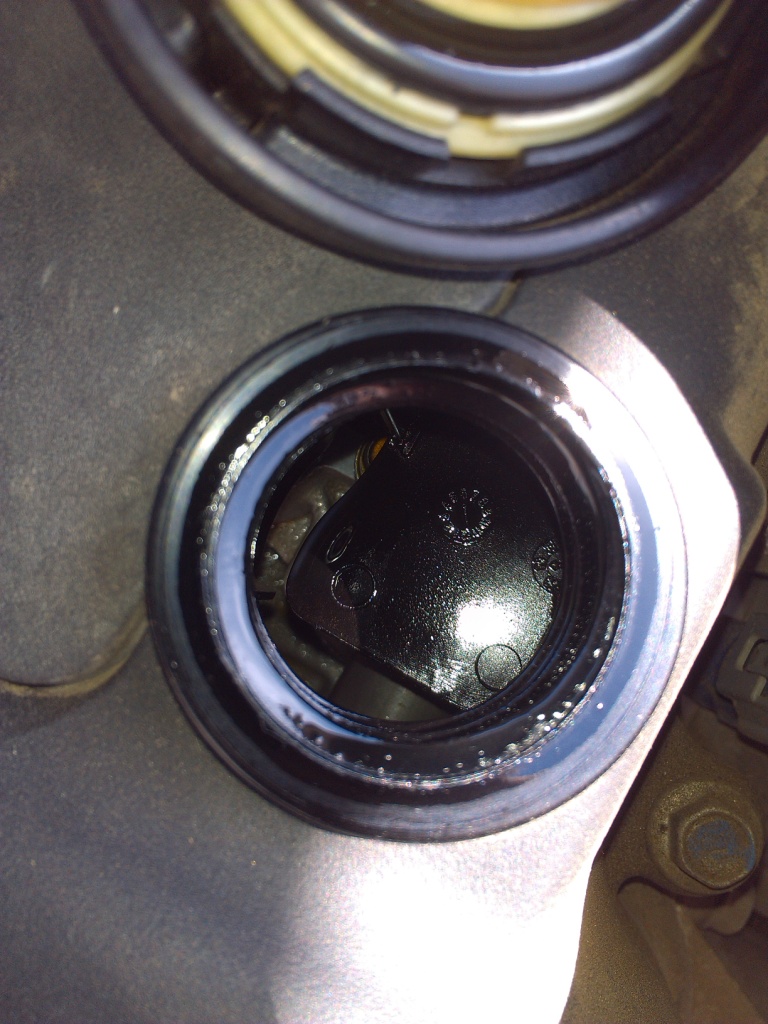

Моя горловина :)
Я уже отвечал на профильном форуме ему что эта маслоотделительная пластина в силу своих конструктивных особенностей не омывается маслом и склонна к образованию на ней шлама (помните тему про тушкана там тоже самое), если заглянуть немного под углом в лево и справа то можно увидеть чуток респредвалы их бугеля а также можно подсветить и посмотеть в глубь, фотка не информативная. Думаю в нутри не все так страшно как кажется. Да и масло то совсем не подходящее в наш двиг, на плохом бензе с интервалом в 8 тыков в гудрон превратиться запросто, там щелочное вобще ни о чем, лов сапс. А в подписи стоит мобил 5-50 воше, это что бы закрепить результат...:)
ну я сначала у всех лучше спрошу и расспрошу подробнее) на выходные наметил снятие клапанной крышки. с заменами масла не затягиваю никогда, реально 8 т.к, плюс минус 200км. вощем ждём вскрытия,раз однозначных ответов нет

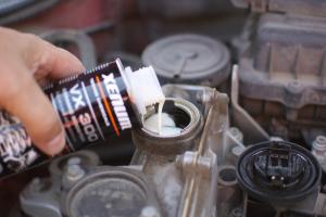

VW Поло седан 1.6 CFNA. 2,5 года 51000 пробег. Замена масла 14500 Кастрол, 28000 Мобил 3000 (Не понравился, чернеет быстро), 38000 Мобил 1 NF 0W40 с присадкой Ксенум VX300. Отработка едет на анализ.
Да, у многих (если не у всех) Hyundai/KIA такая конструкция и крышка маслозаливной горловины обычно в шламе, особенно в зимнее время.
Эх, вот и нам интересно, уже ставки делаем...))) Но чистоты конечно идеальной там не жди:)

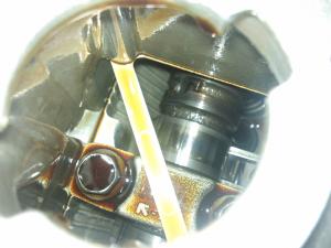

Hyundai I30 2010 двигатель G4FC CVVT 1.6 MPI 93 кВт, пробег 47 000, замена масла через 6000, сейчас Valvoline SynPower 5w30, с пробегом 1000. Горловина - черный пластик.
Изменено пользователем pstat
pstat, а до Valvoline в течении 46тыс. что лилось? да и по фото мало что видно
Изменено пользователем Коля
На hyundai/kia без снятия крышки мало что увидишь (пока снимать не планирую, нет необходимость). Сначала Shell HU 5w40, пока на ТО ездил , с 30 до 35 примерно - LM Synthoil High Tech 5W-40, предпоследний и сейчас Valvoline SynPower 5W30. Пока устраивает. В крайности типа ILSAC GF-5 бросаться желания нет. Немного лака, скорее всего от SHELL.
