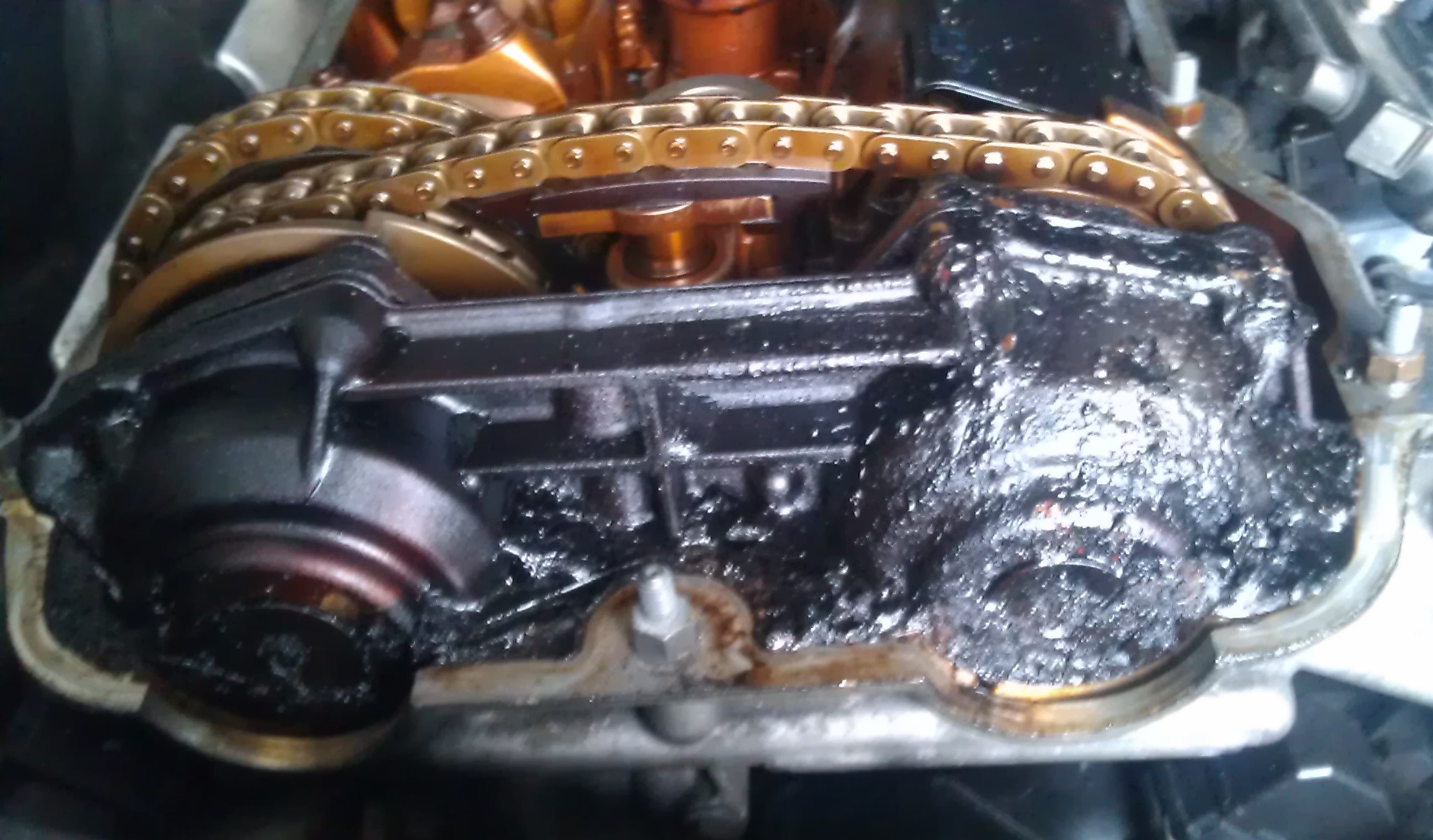

тоже склоняюсь к вскрытию клапанной крышки, скину потом фото для истории

в продолжение истории с горловиной http://www.oil-club.ru/forum/topic/945-moja-gorlovina/page__view__findpost__p__249290
вскрытие клапанной крышки показало: распредвалы в коричневом налете, ванос - засран
Сколько пробег и на каком масле? N52b30 движок?
Как планируется отмывка?
И как бы избежать что ванос засирается?
пробег 215 тыс.
двигатель M52TUB28
марку масла не знаю, т.к. машина только куплена
мыть буду мех.чисткой+частые замены масла+присадки (долгие промывки)
я когда машину покупаю смотрю в горловину, там многое можно узнать о прежнем хозяине. Но не расстраивайся, у меня знакомый год уже как купил хонду аккорда в москве предыдущего поколения, пригнал ее сюда, гляжу в горловину там как у тебя на ваносе гуталин - состояние еще хуже. Он механически не полез просто часто меняет масло - по маленьку смывается говорит но сам не смотрел. Аккорд радует и ездит, хотя конечно если до такого запустили то что там с кольцами уже понятно...
Будешь отмывать промывками следи за давлением масла, если что сразу остановка и на эвакуаторе смотреть маслоприемник.
я оптимист! будем исправлять работу над ошибками :rolleyes:
хоть перейду из плоскости теории к практике))
p.s. по ходу чистки попробую сделать небольшой фото-отчет
