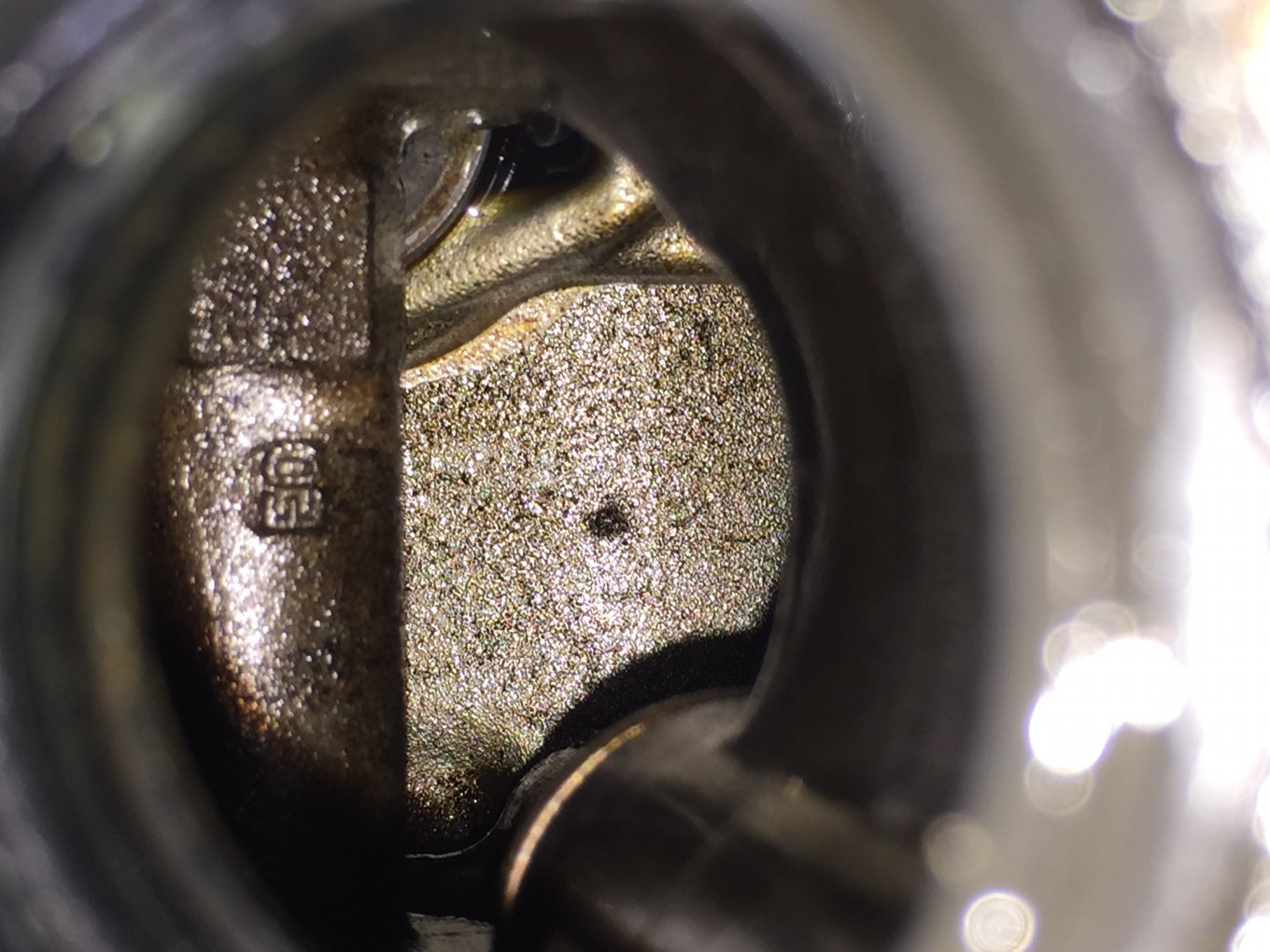

Моя горловина :)
Тагаз Тагер 2,3
пробег 118 тыс на Castrol Magnatec 5W-40 A3/B4, замена через 10 тыс.
На 120 тыс перешел на ЛУКОЙЛ ЛЮКС СИНТЕТИЧЕСКОЕ SN 5W-40
Фото на 122 тыс. Смотрится даже чище, но вот кулачек встал другой стороной. Не думаю, что это заслуга лукойла, но как то нехорошо выглядит кулачек. Пока езжу, буду смотреть.
Пробег 123 тыс, чистота.
Изменено пользователем lipt-off
@lipt-off, посинение кулачка на подъеме говорит о езде на малых оборотах...приучите себя держать средний диапазон оборотов, и поменьше пользоваться педалью тормоза (тормозить двигателем), двигатель будет постоянно находиться "на оборотах", это даст большее давление в системе смазки тем самым лучшую смазку и охлаждение деталей.

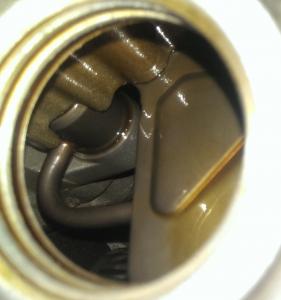

Пробег около 110т.км, сегодня отдали "новую" служебку ВАЗ-2114, двигатель 11183, 1,6 8кл.
п.с. в багажнике 10-40 BP Visco, как и когда менялось масло х.з.
Вопрос: что делать?
@Kos-86, да наверное придется на ней долго кататься, вот думаю, может промыть пару раз?!
Чтоб не гадать, я бы снял клапанную, сразу понятно станет, стоит ли деньги тратить на "профилактику".
  30.04.2015 в 18:56, Kos-86 сказал:
нее, этого точно не буду делать :facepalm:
@Евген 48, что делать чаще смены и промывки между ними. Если масло то Лукойл Промывочное - я думаю оно лучшее из того что здесь продают в том числе и импорт (сужу по нескольким анализам). Если пятиминутки то Wynn's Liqui Moly
  30.04.2015 в 19:00, Евген 48 сказал:
Фотка не в фокусе... Достаточно посмотреть внимательно через горловину, рукой пощупать.Если под крышкой лак, то ничего страшного, перейти на другое масло и менять вовремя.
Если шлам(рыхлая грязь) остающийся на пальцах - вариантов два:
1.если нет желания тратить силы и средства,то продолжать ездить на том же г..,потому что, если залить нормальное масло весь шлам окажется в картере и забьет маслоприемник.
2. Снять крышку, поддон, все почистить тупой стамеской, промыть бензином,керосином. Собрать, промыть несколько раз промывочным маслом,потом обычным маслом, меняя почаще.
В обоих случаях внимательно следить за давлением масла,при первых же промаргиваниях контр. лампы - на яму снимать поддон и чистить маслоприемник.
