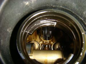

Моя горловина :)
Opel astra z18xer 40800км пробег.
Масло до 36000 км - GM 5W30 DEXOS2 (4 замены масла, к сожалению один интервал был 15000км (из которых 4000км-трасса)-не читал тогда еще этот форум..) В уголках, где плохо циркулирует масло, видны следы лака (как будто потеки), в остальном вроде чисто.
Масло  с 36000 км - Mobil 0w40 ESP DEXOS2.
Пробег на 80% нечто среднее между трассой и городом - до работы 15км по дороге без светофоров и почти без остановок, но скорость 60 км/час (соответственно автомат держит обороты на 4 передаче примерно всего лишь1750 об/мин).
у тебя еще чисто - посмотри на предыдущей странице z18xer . Сколько видел у всех запекается и не вымывается(даже с другими термостатами). Я хз от чего и как лечить... надеюсь кольцам это не свойственно.

Как не вертелся вокруг заливной, как не пытался сфотографировать глубже или в стороны так и не вышло, черная "сетка" достаточно глубоко и относительно с мелкими дырками, что не даёт возможность сделать фото под углом. Спецы может что и разглядят, не смотря на то, что фотографировал на телефон.
ДВС L15A7 Honda, пробег на момент фото 36'500, фото делал на теплом ДВС (30минут по пробкам при -20С), масло недавно менял, отбегало почти 1т.км.
IMG2015122_4658032_19969541.jpg   IMG2015122_9987279_19969632.jpg   IMG2015122_6249049_19969642.jpg   IMG2015122_5930279_19969647.jpg
P.S. самое что интересное, всё блестит как "только что распаковано )))", а болты с явным слоем масла (на фото желтенькое), но это не налёт, я прям слой жидкого масла. Авто 2012г.в.
Оригиналы фото: 1   2   3   4
Изменено пользователем DMS
Я лака не вижу...А что, масла в моторе не должно быть? Сменили бы масло с промывочным маслом, чтобы все старое черное удалить из мотора - не видели бы и масла на болтах: оно было бы еще прозрачное....

так вот и беда, что начал покрываться "золотом" :(
не понял вашего сообщения.
по пунктам:
1. масло должно быть и оно есть, интересно, что капли масла (слоем) только на болтах, остальное всё блестит и это не налёт, просто масло!
2. зачем менять масло которое отбегало 1т.км. да еще и с промывкой?
3. где вы что увидели чёрное в моторе?
4. если сменить масло с промывкой на болтах больше не будет масла ))) ? :DD
