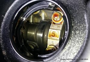

Моя горловина :)
Режимы езды и замены масла?
6000 км замена ,
Мотор люблю крутить . Последние два месяца было много трассы
И последний вопрос. Какой термостат? На 82 или 87 градусов стоит?

82 градуса у меня. Но не думаю что дело в нем. До 130 тыс все блестело, на 140 пожелтело
Форд Фузион 2008 гв (у меня с салона купил в марте 2009)
1,4 бенз- пробег 44000 км
масло FORD FURMULA F 5/30  иногда было 5/40
срок замены от 7000 до 13000 км
Изменено пользователем BadGarry
не видиш чистый метал? с остатками старого масла??
я после замены еще не выезжал
@BadGarry, да двигатель чистый. Какие режимы смены преобладали у тебя, 13 тыс км или 7 тыс км? :) Что было обычным?
Я купил авто в салоне новым - в 2009 году в марте - и до сентября 2012 года - авто использовал только для поездок- дом- работа (пробег в месяц примерно 500-600)- в отпуск ездил на поезде (очень редко по трассе не более по дальности 130 км)
итого от замены до замены масла проходило примерно 7-8 ткм
а вот начиная с 2012 года- начались поездки на дальняк - Крым- там интервал получался 10-11Ткм
(до этого момента лил только украинский бенз- Параллель - иногда ВОГ или ОККО)
с потерей работы с сентября 2014 гв- авто стояло в гараже - месячный пробег примерно 50-100 км
за прошлый год ездил по РФ - только на дальняк от 700 км до 1000 км- бензин Лукой Газпром Башнефьт
пробег 5000 км по РФ
тут получилось так- что последняя замена масла была 2 года назад- пробег примерно 13 тк

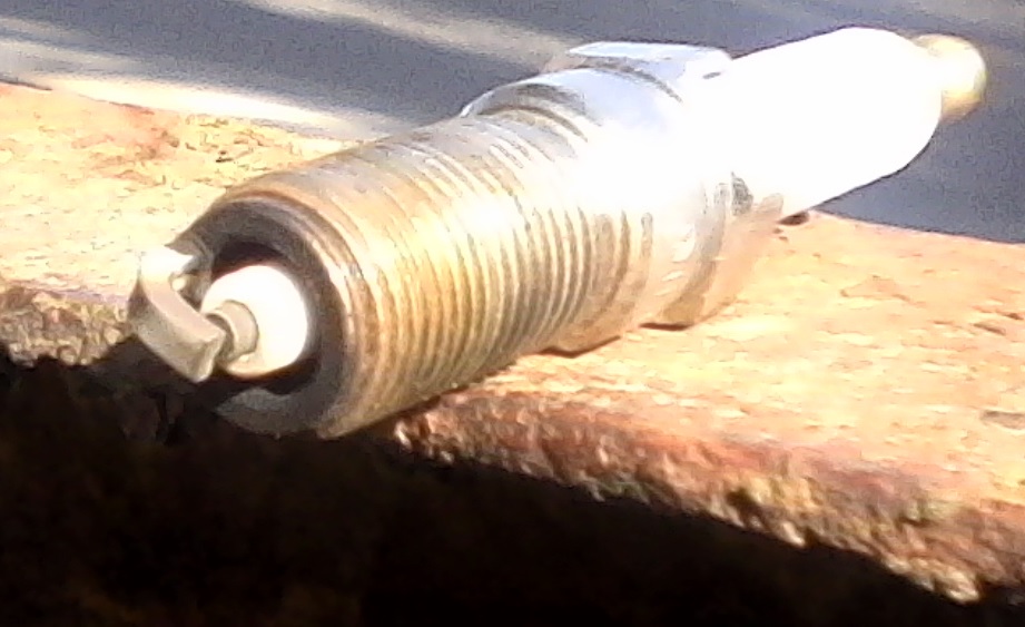

кстати свечи менял в 2014 - пробег 10000-
так что бенз у ВАС ХОРОШИЙ !!
Понятно очень бережные интервалы для фордов, если что знай что они и при 10 тыс в принципе чистые и после 15 тыс. Можешь чутку увеличить интервал смены. Хотя если этот режим по деньгам не напрягает - делай как делал... :)
не видиш
фото без вспышки иногда лучше делать, реально засвечено.
снимал на дешовую мобилку
в следующий раз- вокруг горловины оберну темную чистую тряпку - что бы пластик не отсвечивал
а без вспышки- там вообще нифига не видно
@BadGarry, надо на улице когда света море заливает, без вспышки и желательно на фотик конечно :)
