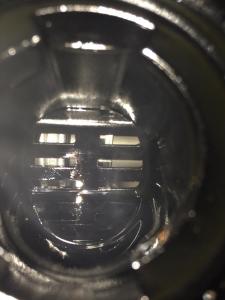

Друзья что скажите про потёртость (износ) на кулачке , до 84 тыс масло заливалось форд формула, потом на Лукойле Люкс около 6 тыс. , допустимо ли такое состояние  кулачка?
Мотор с гидрокомпенсаторами? Похоже на износ при ударной нагрузке в момент набегания/сбегания рабочего профиля кулачка на толкатель при значительном зазоре между ними.
вроде там стаканчики или шайбы, точно не могу сказать.

Вот глянь, что то есть :)

Мотор я так понял 2.0 duratec? Гидрокомпенсаторов на нем нет.
Это на прогретом моторе? Некое цоконие присутствует. Возможно имеет смысл съездить на регулировку зазоров клапанов.
Для начала я бы скинул крышку клапанов, чтобы посмотреть, что там с другими кулачками творится.

это на холодную, двиг 2.3 ,но по сути тот же 2.0, а не форсунки стрекочат?
Утверждать не берусь, но вряд ли форсунки.
С износом кулачка, если это только на одном, все равно разбираться придется. Крышку клапанов в принципе не сложно скинуть.

я пока в смятении, колеги по фордам говорят , это норма , типа следы эксплуатации.
В смысле, такой износ кулачка на таком пробеге норма?
@dembel, г/компенсаторов на дюратеках нет, и износ с тыльной стороны кулачка говорит о зажатости клапана, надо проверять зазоры и регулировать. имхо
