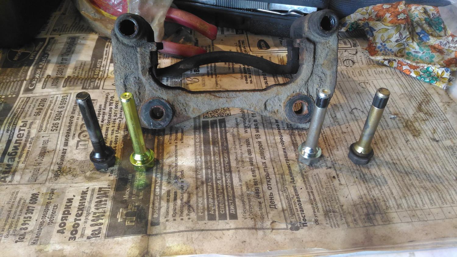

Все пальцы были 3 года назад установлены абсолютно новыми.  Через 3 года сабжевая смазка "в лоскуты", следы фреттинг-коррозии и износа на месте.
Пальцы заднего правого суппорта, намазанные силиконкой, не стал фотографировать, т.к. они родные и им уже 15-й год.  Там так же смазка "в лоскуты", следы износа - сильные. Но ничего не заклинило, износ колодок равномерный. Но им уже 14 лет!!!
Скажу несколько слов о смазке, которой смазывал торцы колодок: была применена бентонитовая от Бош. За 3 года ее следы еще оставались в местах соприкосновения торцов колодок к прижимным пластинкам. Был удивлен, т.к. ранее лазил в суппорта раз в 4-5 лет и ее следов там даже не обнаруживалось и колодки приходилось выбивать. Сейчас же я вынул их руками свободно. Из чего делаю вывод - 3 года - это максимум ее работы в этих местах.
По сабжевой смазке вывод следующий: нифига она не лучше, чем силиконовые смазки, такие, как, например, FORD 1197919 или 220-R. ИМХО, нефиг гоняться за полигликолевыми смазками.

Неделю назад менял передние тормозные диски, т.к. диски от VALEO (Made in China) "кончились", пробег на них составил 35т.км, износ большой и к тому же один из них повело. Ну, и заодно обслужил все тормозные механизмы: Еще один отчетик (в этот раз без фотографий, уж извините). Итог через 2 года:
1.Задние суппорта, два года назад намазанные силиконкой от FORD - все четыре пальца АБСОЛЮТНО свободны и подвижны, смазка заменена опять на силиконку от FORD;
2.Передние суппорта (все пальцы два года назад были намазаны сабжевой смазкой)- верхние пальцы - абсолютно свободны и состояние немногим хуже (но хуже), чем при крайней ревизии, а, вот, нижние закисли так, что пришлось проворачивать их пневмогайковертом!!! Закисли наглухо!!! Такого за 11 лет на силиконке не было ни разу!!! При этом пыльники абсолютно целые. Очистил все пальцы, опять намазал сабжем, и поставил назад. Буду смотреть через год. Если будут закисать, то тема полигликолевых смазок для меня закроется навсегда.

Была возможность и время - делал фотки. В этот раз было некогда их делать, да и в отсутствие избытка времени постоянно вытирать руки, чтобы сделать фотки не очень-то и хотелось. Два обслуживания делал фотки. Не нравится, что в этот раз нет фоток - не читайте.
А теперь по Вашим вопросам:
1. Пять лет назад поменял пальцы на передних суппортах, намазав их сабжем (отчет в цитатах);
2. По истечении трех лет, т.е. два года назад делал ревизию, все было более менее (все пальцы свободно двигались, но следы фреттинг-коррозии появились на всех пальцах, заменил смазку, намазав пальцы снова сабжем;

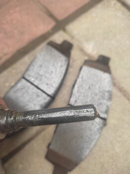

3. Прошло два года, и потребовалась замена тормозных дисков, вот и залез посмотреть пальцы: верхние вылезли нормально, а, вот, нижние закисли намертво.
Когда все таки их вытащил, расшатав их с помощью пнемогайковерта увидел, что нижние пальцы в коррозии. Резинки все АБСОЛЮТНО целые и герметичные, т.к. чтобы утопить пальцы пришлось поддевать резинки отверткой, чтобы воздух зашел. Очень жаль, что Вы этого в посте выше не увидели (я имею ввиду про резинки);
4. Пальцы задних суппортов, намазанные два года назад силиконкой от FORD, таких проблем не заимели.
P.S. Фото требуйте на драйве.
Inzhener Ну вот уже гораздо понятнее, раз коррозия то значит вода все таки там была, иначе там была бы засохшая/окисленная смазка, Niglube любит полимеризоваться если ее долго не менять. У меня похожий случай был, водой продавили на мойке:
Пыльники тоже свежие, оригинальные были, повезло что обслуживаю каждую весну, всякое может быть, пыльник на паз не защелкнулся нормально, смазки было много и он плотно не сел, и кархер продавил. Любая ПАГ смазка себя аналогично поведет если вода попадет внутрь. Силиконки от такого криминала защищены по природе ПМС.
  31.07.2022 в 14:29, yorker сказал:
Раскрыть
Была коррозия, в пользу обеих версий (полимеризация и попадание влаги) имеют место быть, т.к. была прямо сухая коррозия. Но, вот, что удивительно, задних суппортов это не коснулось: все пальцы абсолютно подвижные, смазка была живая, учитывая, что (левый задний суппорт менялся), а на правом заднем суппорте пальцы еще родные.
