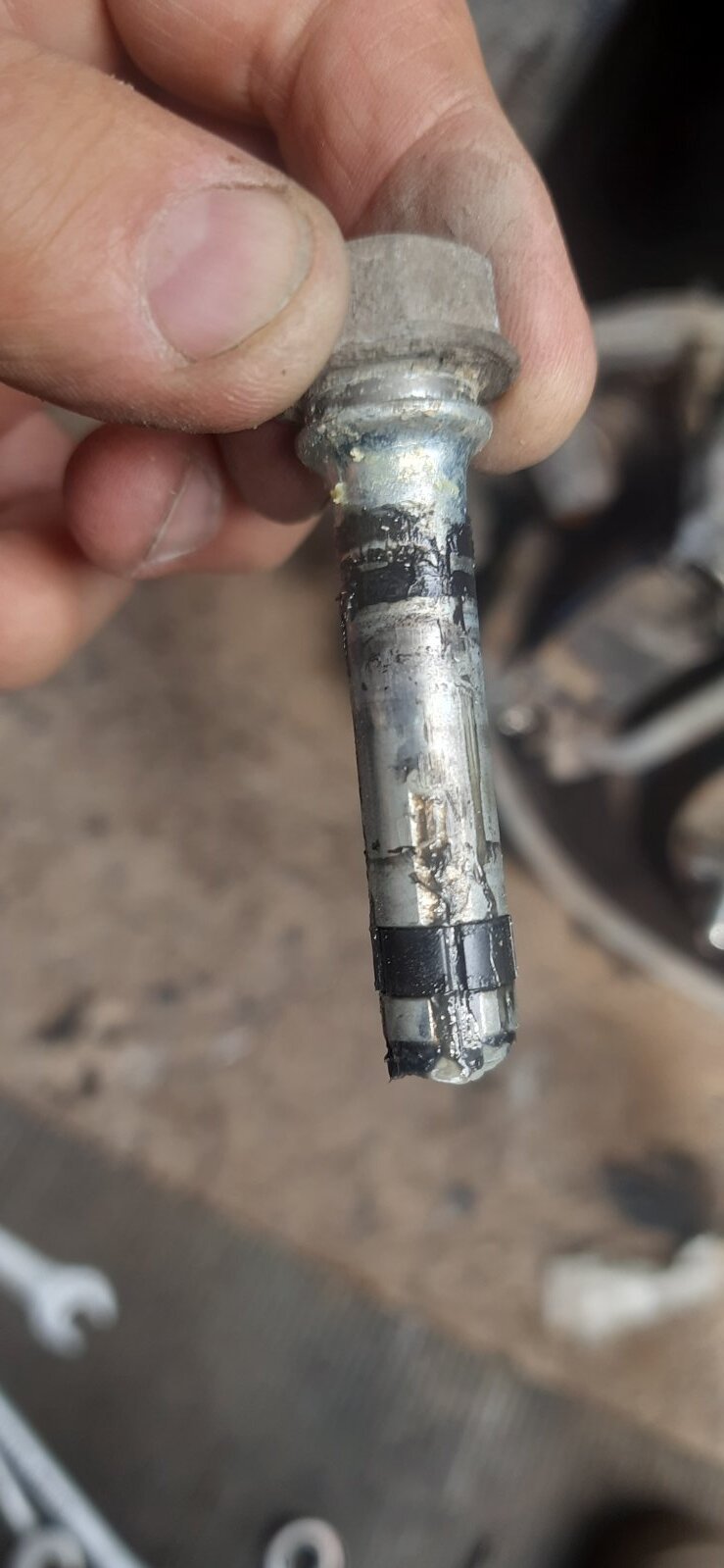

Обслужил тут намедни передние суппорты Акебоно на Outlander 3 Gf 2,0 4wd 2019 с пробегом 52 000 км, "родной" смазкой на пальцах суппортов по-прежнему является Niglube RM ( "orange" color ) ...Жду на днях этот Аутлендер для замены задних колодок и дисков ( задние суппорты с EPB производства Advics ) , посмотрю , что идет в пальцах у Адвикса ....
По факту в задних суппортах Advics с EPB ( Electronic Parking Brake ) Outlander 2019 , 4wd , 2,0 L , cvt....с завода в направляющих пальцах скобы заложена смазка Niglube RM ( Orange ) ... Вместе с тем , в оригинальном ремкомплекте этого суппорта Мицубиши ( пыльники пальцев , пыльник поршня ....) вместо ранее применяемых смазок Niglube RM в паре с Niglube RX2 , теперь предлагается обойтись единственной смазкой - Cosmo Rubber grease ( она же Toyota Rubber grease , Seiken Rubber grease )....
