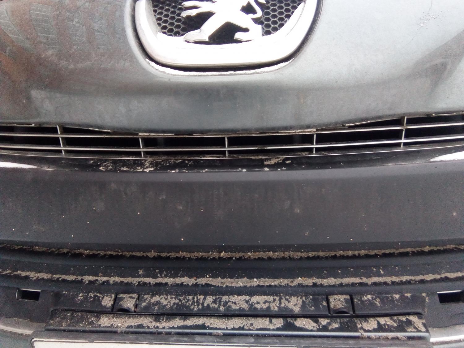

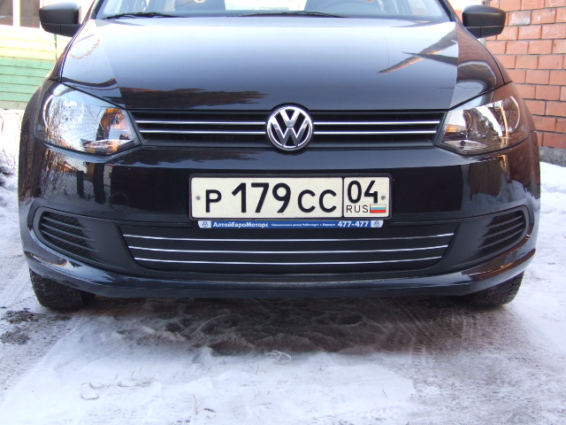

Подсмотрев инфу с других ресурсов, подоткнул щели радиаторной решётки теплоизоляционными трубками.
Хочу понаблюдать за температурой ОЖ и климатом в салоне. Именно по трассе.
А то много хороших отзывов о таком зимнем "ноу-хау".:blink:

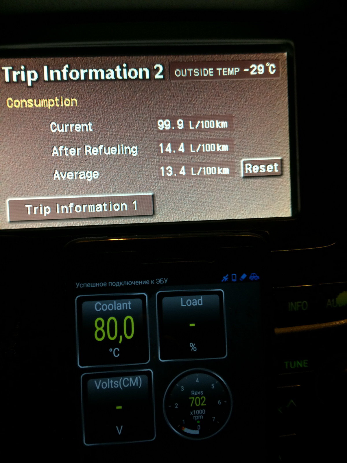

У меня следующие наблюдения. Автомобиль Lexus RX300, ДВС 1MZ-FE.
Температуру ОЖ смотрел через программу на смартфоне и диагностический разъем OBD.
Температура воздуха минус 27 град с последующим понижением во время движения до минус 30 град.
ДВС утеплен одеялом "Автотепло", перед радиаторами картонки, радиатор перекрыт на 90% примерно.
Начало истории - ДВС прогрет Webasto 45 минут, примерно до 50-60 град.
Запуск ДВС и 5 минут прогрева ДВС на ХХ (Webasto продолжает работать), отопитель выкл., температура ОЖ поднимается до 72-75 град. (быстро растет).
Начало движения и после 5 минут медленного движения температура ОЖ 78 град. и стрелка на середине шкалы.
После 30 минут движения по городу и светофорам (режим газ-тормоз, но без пробок) температура ОЖ 80-82 град.
Далее трасса 30 минут со скоростью 80-90 км/ч, температура ОЖ 80-81 град. выше не поднимается!
Экспериментируем и продолжаем наблюдения, температура воздуха опускается до минус 29-30 град., а я полностью убираю картонки перед радиатором и продолжаю движение по трассе со скоростью 80-90 км/ч, последние 10 км перед парковкой и.... температура ОЖ 79-81 град. (чаще 80 град.)
Итого, время в пути около 1 часа, режимы движения город-пригород, при температуре минус 30 град. ДВС так и не прогрелся даже до 83 град.
Термостат новый оригинальный (порог срабатывания 82 град.)
Выводы:
1. От автоодеяла и картонки при работе ДВС и движении по трассе никакой пользы, впрочем и вреда не увидел при морозе минус 30 град. Они реально помогают при остановке горячего ДВС - он медленнее выстужается и все! На прогрев холодного ДВС почти не влияют, разница едва уловима.
2. Я понимал что 90 град я вряд ли увижу, но то что я даже не увижу ни разу 83 град. за 1 час движения в разных режимах - это для меня новость.
UPD. Домыслы: температура масла будет больше температуры ОЖ не более чем на 5-10 град. Стало быть в такой мороз она даже через 1 час не должна превысить 90 град.
Надо измерять температуру масла в более теплую погоду и на зиму переходить на 0W-20. Пока такие мысли.
