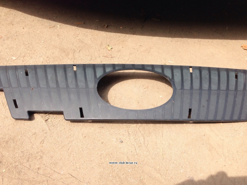

если смотреть на последние тенденции автомобилетсроения, то повторюсь, бмв ноздри -жалюзи с управление, пежо штатная заглушка съемная на свой "рот", и у лекса тоже обаружился шатный девайс. так что не бесполезно это все, не стоит тереть очевидные вещи... если кому то лень поставить "картонку" то это не должно нести оправдательный характер её безнадобности...
штатная "картонка" лекса
даже в крауне 93г.кстати у знакомого видел штатные жалюзи перед радиатором, оснащенные автоматическим вакуумным приводом. я даже удивился увидев это.
