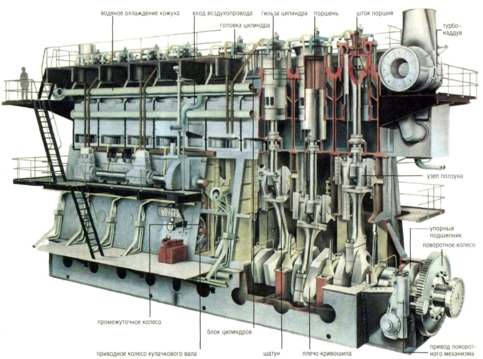

но про "не бывает" ты не прав. Бывает - в корабельных двигателях. Для разгрузки боковых усилий, там же двигатель по меркам автомобильных даже не миллионник, а "миллиардник". И ползун еще используют. Пальцев правда нэма.
И оборотов у него этак, 300-400 поди:) Я представляю если его тысяч 5 хотя бы крутануть что будет... =@ По этому в современных движках думаю скоро одно дно от поршня останется без юбки :laugh: Так сказать уменьшают массу деталей соверщающих возвратно-поступательные движения в угоду повышения КПД и экономичности движка.
