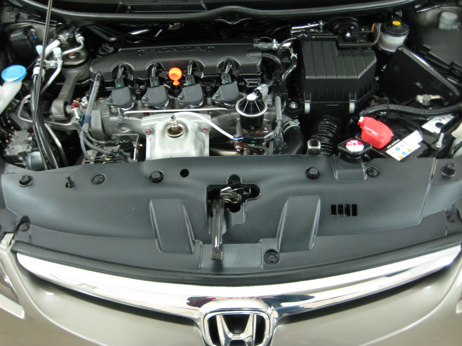

Что, ни разу в жизни не мыл подкапотку мойкой высокого давления? Тогда мы идём к Вам. Процедура абсолютно безболезненная, а результат приятно радует глаз. Ведь доступа к свечам и катушкам нет. Блок предохранителей закрыт герметично. Даже в воздухозаборник можно лить смело и вода до фильтра не дойдёт(у меня во всяком случае именно так). Если есть опасения что-то сломать или порвать, то просите мойщика шланг держать повыше. Уверен, что данная процедура понравится.
