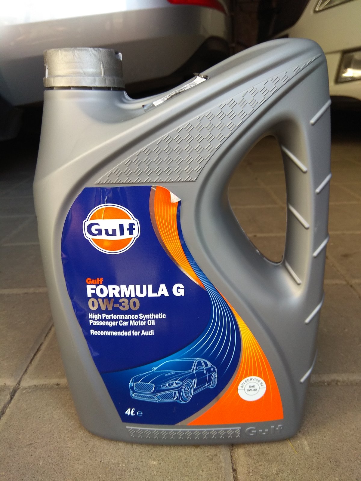

Начало вот https://www.oil-club.ru/forum/topic/26831-masla-gulf-japan/?page=3 здесь, в посте про низкие цены на Озоне. Ну что ж, ради прикола заказал 5 шт. Gulf 0-30 4 л, с оплатой курьеру на месте по 759 р. за 1 шт. и 1 шт. Gulf 5-30 А5-В5 за 434 р. , фото заказа прилагаю. Заказ шел долго -23 дня, время доставки сдвигали, 5-30 закончилось, я отказался, ну а 0-30 5 шт. с доставкой в руки курьером за город (!), вышло по 800 р./1 шт., но не это самое интересное.IMG_20180905_181329.thumb.jpg.d140af549207e42b65f07bc6288e4128.jpg

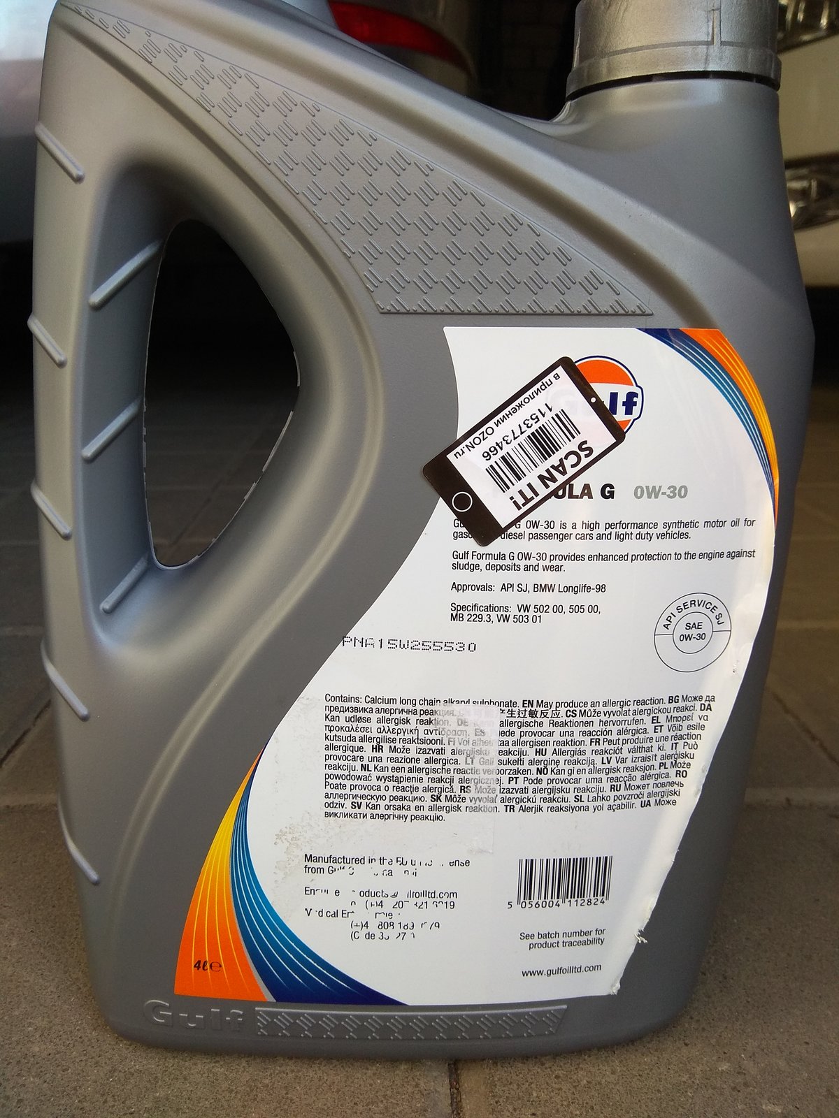

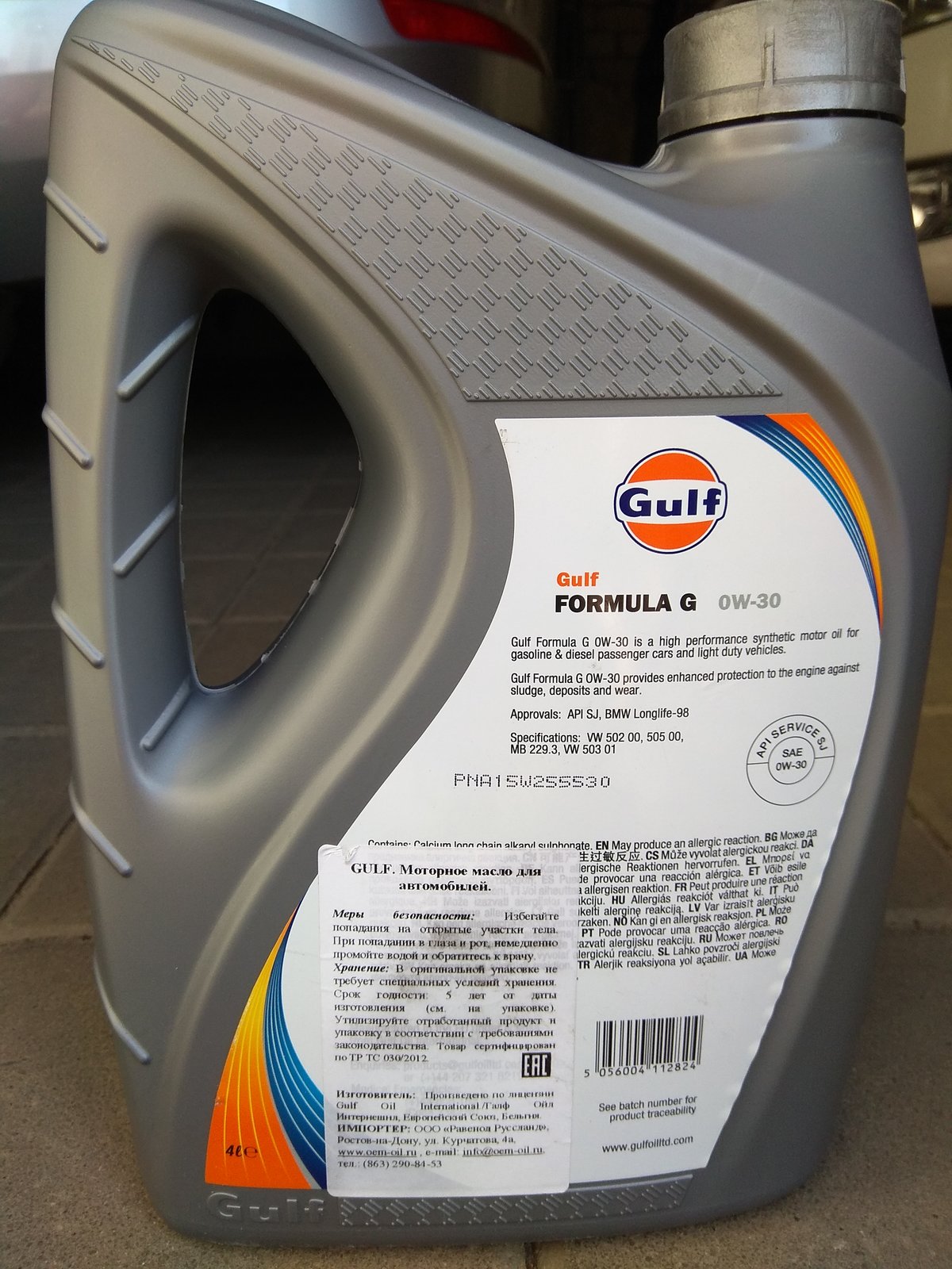

И вот я держу в руках эти канистры, сразу бросилось в глаза, что этикетки кривые, наклеены как попало и блин поставщик небезызвестный ОЕМ ойл , он же Гога, он же Гоша, = Равенол Русланд блин. У меня лежат в запасах православные литрушки Gulf 0-30 еще голландского розлива Transnational blenders, анализ в шапке, честная 4+5 группа, было принято решение их сравнить, выводы: запах разный, голландский пахнет более мягко алкогольно-карамельно что-ли, Оем-й пожестче, но не химический запах, цвет голландского темнее-после были оба заморожены при -23 2 недели, голландский полностью прозрачен, оем-й помутнел, непрозрачен, похож на кряк, но перетекал бодро, еще кинул для сравнения Motrio 5-40 тоже ничуть не помутнел. Дальше-больше вот  https://[censored by bot]/journal в теме, офпред по Gulf Украина отвечает покупателю Gulf 0-30 из РФ по поводу уникального батч-кода, который отличается и вообще не похож на бельгийский нового
розлива Q8 oil.
IMG_20180905_155942.thumb.jpg.55804eb85ce8c7e07047d5614ad5ef71.jpgIMG_20180905_161422.thumb.jpg.dea6903ba8c6defe2ec22ee4a521cf1d.jpg  IMG_20180905_155855.thumb.jpg.cfebcdeead0cd985f2495bf550afb062.jpgЗдесь батч-код выступает за этикетку на пластик(?)
IMG_20180905_155908.thumb.jpg.1119cb1e7a0269863477fed89c649c97.jpgIMG_20180905_170023.thumb.jpg.c9d0b8c2baf5fbcb6fc943aace4439d6.jpg
Офпред делал запрос на Gulf, канистры тоже не бельгийские выпуска ДО 2015 г., судя по маркировке NL-голландские, у меня все 10.2015 партия одинаковая PNA15W255530, у человека в переписке с офпредом точно такая партия, в теме выше у Projector-a та же партия от ОЕМ-а. Первая мысль - ОЕМ левачит, и лепит свои батчи, покопавшись на российских сайтах таких батчей не нашел. Но вот https://www.ebay.co.uk/itm/Gulf-Ultrasynth-X-0w-20-Advanced-Synthetic-Engine-Oil-4-Litres/162192463948?hash=item25c36c984c:g:7HAAAOSwOdpXzYLA похожий батч PNA15W255535. снова взрыв мозга ). Вот Q8 батчи https://www.oem-oil.com/forum/analiz-svezego-gulf-formula-fs/?p=1  https://www.amazon.de/Q8-Formula-5W-30-4Liter-Ultrahochleistungs-Motoröl/dp/B00COKB8RS  совершенно другие и в другом месте. Далее по информации от офпреда смена рецептуры 0-30 была в середине 2017 г. было 4+5 группа, стало 3+4 группа, т.е. опять не сходится. В итоге для эксперимента (ну а че масло и в Африке масло, люди вон Татнефть с осадком льют) залил на 5000 км в Ваговский двиг, 3500 км трасса 100-160 км/ч, остальное город, угара 0, расход не вырос, шум не появился, в целом норм, слил, короче итог: в канистрах не то, старое 0-30, точно покажет только анализ, у меня возможно с банальной переклейкой этикеток в канистрах плещется какой нибудь Gulf 5(10)-(30)40, в целом товарное масло, но где-нибудь в Сибири очень критично от -30 и ниже, как-то так. Да и цвет голландского и Оем-го различается - голландский темнее, сделал вывод у ОЕМ-а лучше ВООБЩЕ ничего не покупать, а то не исключены бигуди, плюс они залетали с паленым Мобилом, и Озон подставляют, не пойму почему ссылка на украинский сайт дилера Gulf затерлась, там ответы дилера, приведенные выше и интересная инфа по теркам с Рав...ом=ОЕМ ойл.
