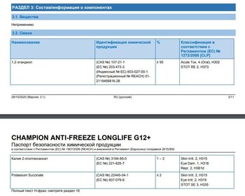

Среди всего многообразия наткнулся на антифризы WOLF / CHAMPION ANTI-FREEZE LONGLIFE G12+
Ничего особенного, обычные антифризы
Но! благодаря сравнению документации за разные годы нарыл такую интересную инфу...
По MSDS 2015г состав такой:
1, 2-этандиол -  более 95%
2-ethylhexanoic acid - 2,49%
Из этого следует, что данный продукт -  аналог Havoline XLC / Dex-cool, так?
Сегодня на сайте висит MSDS 2020г:
1,2-этандиол - более 95%
Калия 2-этилгексаноат (potassium 2-ethylhexanoate) - 1-3%
Potassium Succinate - менее 2%
Т.е. вместо кислоты теперь соли калия?
Вопрос: данный продукт перестал быть Havoline XLC / Dex-cool ?
Или у Havoline XLC / Dex-cool изменилась рецептура?
Что скажете?

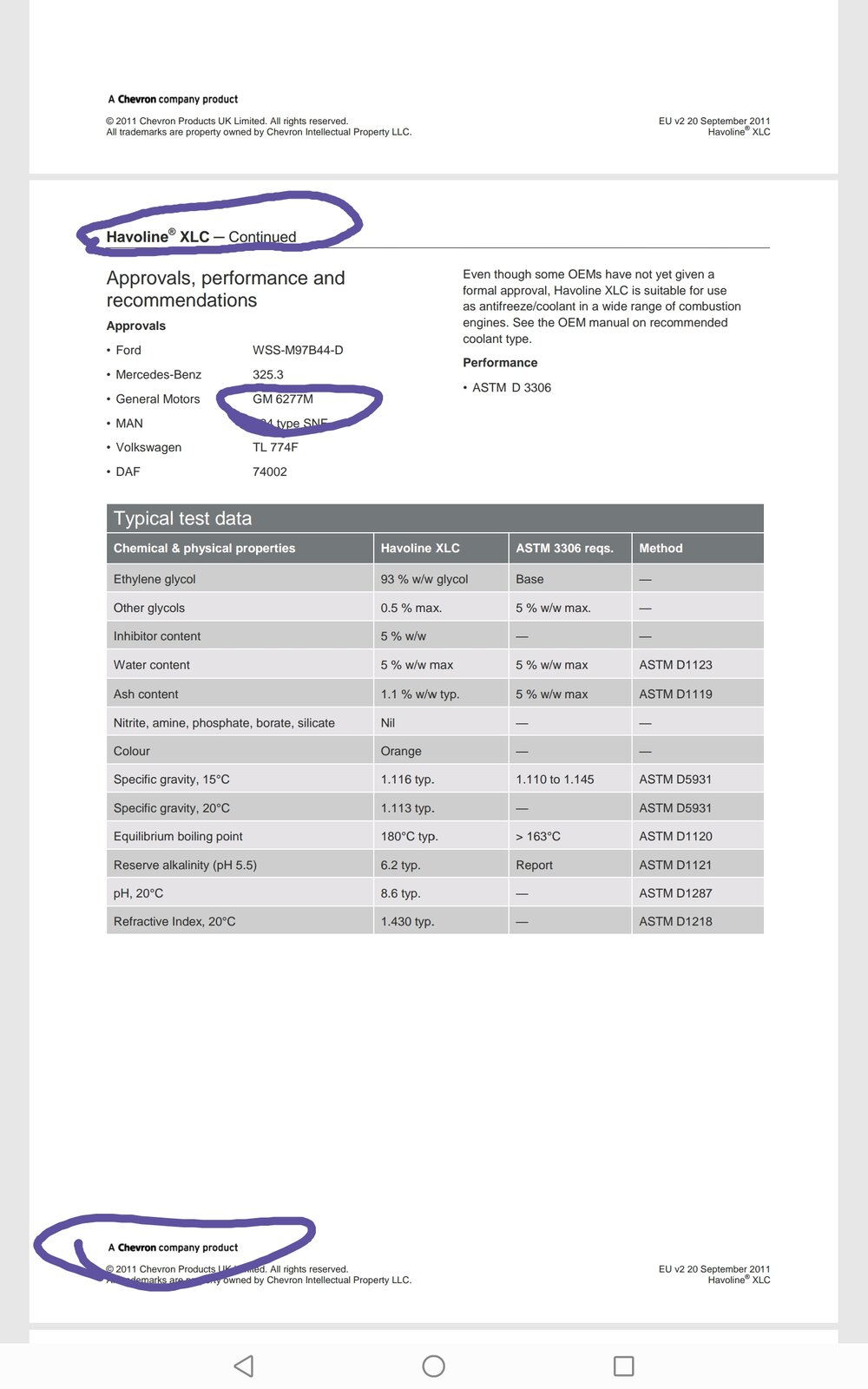

Явно прослеживается связь с Dex-Cool от GM... Возможно, выполнение GM 6277M ?

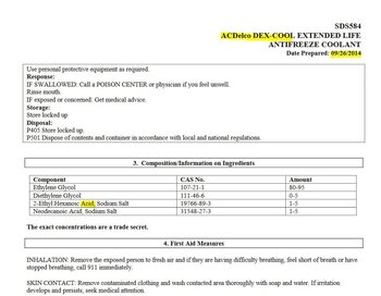

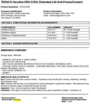

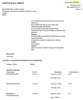

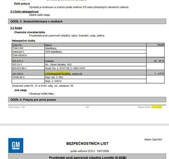

Сравниваю найденные msds антифризов , пытаюсь понять насчёт 2-EHA, расшифруйте что же это - кислота, соль?
Почему у всех по-разному? И всё-таки это одно и то же вещество?
Chevron HAVOLINE XLC (Sodium 2-ethylhexanoate 1-4,9%) 2012г
TEXACO Havoline DEX-COOL Extended Life (Potassium 2-ethylhexanoate 1-4.99%) 2002г
Chevron DEX-COOL® Extended Life (Potassium 2-ethylhexanoate 1-5%) 2007г.
Prestone Extended Life GM Canada (HEXANOIC ACID, 2-ETHYL-, SODIUM SALT 1-5%) 2010г
Valvoline Zerex DEX COOL (POTASSIUM 2-ETHYLHEXANOATE 3.75%) 2017г
AcDelco DEX-COOL (2-Ethyl Hexanoic Acid, Sodium salt 1-5%) 2014г
AC DELCO DEX COOL Australia/New Zealand (Sodium 2- ethylhexanoate 10-30%) 2019г
GM Antifreeze Longlife (2-Ethylhexanoic acid, sodium salt 1-4.9%) 2014г

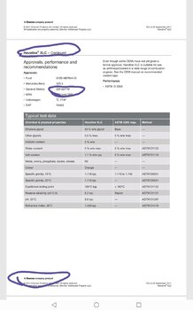

Вопрос за глисантин G34? Или за допуск GM 6277M? Или про рецепту?
Рецептура havoline XLC - не может просто взять и измениться (кроме красителя) ибо будет отзывы допуском, которые завязаны на определённой химии продукта.
G34 тоже может иметь допуск так как нужен дублирующий "запасной" поставщик.
Ну и допуск:
Был есть и будет
Изменение в требованиях gm возможны но при условии ввода новой спецификации.
Orlovich  замес в 2-EHA:
10 часов назад, Romanian сказал:
Второе, почему кислоту/соль суют все кому не лень, самостийные блендеры, тот же Comma, а у Rowe она во фризах, заявленных и G12+ и  G12++, кучу msds я изучил, почти у всех кислота эта либо солью обозвана.
Зачем? Если есть курьезы с вредным воздействием на резинки?
6 часов назад, Romanian сказал:
"водой можно захлебнуться, не взирая на всю её полезность".
Ответ простой и он в той или иной мере обсуждался уже на форуме, соли этой кислоты достаточно хороши, чтобы хотеть их видеть в рецептуры пакета присадок. :pardon:
Про "курьезы" тут скорее проблема не с солью, а с рецептурами пакетов в которых она была - недоработка производителей присадок, дефицит контроля, теория заговора, рептилойды, недостаток знаний, отсутствие "проблемы", которую необходимо было решить и др.

Вообще соберите коллекцию tds+msds+фото на такие продукты и выложите, поскольку что-то устаревает, что-то заменяется и потом ХРЕН найдёшь. Ещё добавьте Cepsa Super Coolant, Yacco LR Organique и Ravenol OTC. Если что не найдёте - пишите мне, запрошу (ну или могу дать контакты ОТВЕЧАЮЩЕЙ техподдержки).  Просто в кои-то веки пошло серьёзное обсуждение, а не побирушничество, сопли и убогие понты. Просто гляжу, что с Вашим Opel данный вопрос ближе.
Слушайте, что вам дают эти MSDS? В них нет ни допусков, ни химсостава толком. эта информация нужна а) для водителя, который везет, б) для людей, которые с этим работают, в) для служб, которые будут ликвидировать последствия инцидентов с этим продуктом.
Это не документ, который что - то может сказать толком о продукте. Его дело рассказать об опасных компонентах и порядке работы с продуктом, хранения безопасного и т.д.
