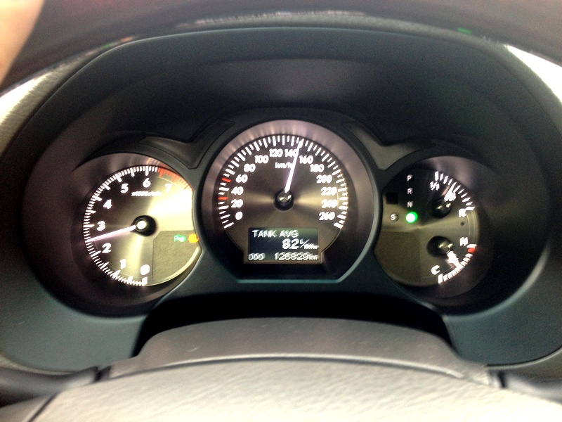

насобирал статистику и в целом она закономерна, причем в течении года, тут получается ещё и техсостояние можно отслеживать, динамики в среднем никакой, те состояние авто не изменилось.
масла всегда 0-40
Для 3.0л и 249лс отменные показатели, лучшего хотеть уже жадность :)
год назад
сейчас
106км со средней 100 км/ч !!!
скорость в последнем постоянно в районе 140, при этом средняя 111км/ч
