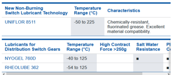

Возьмём опять NYOGEL 760G и NYOGEL 760D. Обе смазки имеют вязкость NLGI 2 и нижнюю границу рабочей температуры -40*С, однако Pour Point (температура застывания) у 760G = -36*С, а у 760D = -54*С. Вязкость базового масла при 40*С у 760G = 400cSt, а у 760D = 205 cSt. И сам производитель позиционирует их как:
NYOGEL 760G ... for lubrication and protection of electrical contacts (для смазки и защиты электрических контактов).
NYOGEL 760D ...for distribution switchgear and connectors (для распределительных переключателей и разъемов).
Можно сделать вывод, что NYOGEL 760D это именно то, что нужно - она как раз является специальной смазкой для электрических переключателей.
Но найти её доступной для заказа мне не удалось нигде, в том числе на ebay…
