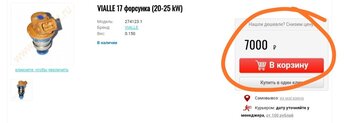

Поискал цены на 5е поколение.
Офигел.
Вот, к примеру, для сравнения стоимость одной! Форсунки 5го поколения и 4х форсунок, которые газелисты и таксисты ползают (ИМХО форсунки такие ставить нельзя и все страшилки про клапана из-за них)
7 часов назад, GreenFox сказал:
  Ваши предпочтения по форсункам на 4 поколение ГБО.
