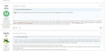

Поясните , почему если вскрыть наполовину заполненный газом,  пропан-бутаном , баллон , например для замены мультиклапана ( эта работа занимает в обычном баллоне около пяти минут!) , после установки нового мультиклапана машина не едет нормально до тех пор пока не дозаправишь топливо на АГЗНС , ведь баллон наполовину полон ? Вопрос по редуктору тут вообще не к месту , за движение газа из баллона разговор . Редуктор в мою картину Мира вписывается легко и я знаю как он работает .
Тут Вы пишите, что после замены Вами мультиклапана в баллоне остается газ.
21 минуту назад, m724 сказал:
Что-то ваша теория и физика за 8-й класс трещит по швам и распадается на глазах :D  ! Если бы мы сидели и ждали( в те времена когда я работал на монтаже ГБО)  пока газ выйдет из баллонов , то клиенты по неделе бы спали в полях , ожидая выхода газа . Я вам больше скажу , возможно я описывал этот случай : С нами работал монтажником парень Дима , так вот был случай дефекта баллона , его надо менять , а он на 80% полный , а баллон 130 литров , мульт при этом исправен и его нужно переставить в новый баллон , так вот : мы вытаскиваем баллон с газом из машины , относим его на середину площадки АТП , было лето , градусов 25 тепла , и Дима там вынимает мульт , я при этом держу баллон , в общем шипит ,травит , но мульт он вынул , новый баллон тем временем был установлен , Дима в него воткнул мульт и клиент уехал на заправку и домой , времени было около 7 часов вечера , работаем до 21,00 , а дальше что было , я думаю вы бы забыли не то что про ипотеку и троих детей , а ещё и про жену со всей ее роднёй (если вы уж рядом стоять очкуете ) , так вот работать осталось часа полтора , а в баллоне литров 90 газа , а баллон заносить надо на ночь внутрь , в ремонт его потом увезли , Дима говорит фигня , сейчас ...   Он берет зажигалку , мы все @banuli  кто куда , и поджигает газ в баллоне , газ горел как вечный огонь , метр от баллона , до тех пор пока не выгорел и мы спокойно его занесли внутрь ! Так что там ваша теория и физика за 8-й класс говорит по этому поводу ?
А тут Вы описываете как выпускаете газ из баллона.
Путаетесь в показаниях?
