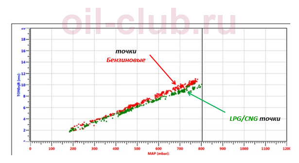

Не хорошая настройка, а именно настройка производится только на ходу. Корректируются карты (точки такие) на бензине и на LPG.
На стоянке только корректировки можно настроить ХХ.

Напишите свой e-mail в ЛС. Я Вам отправлю файл в виде инструкции-презентации PowerPoint. Переведённый, с пояснениями, скриншотами экрана. Посмотрите на компьютере. Сюда не могу, формат файла не поддерживаемый.
